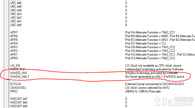

 楼主| dianzi112 发表于 2019-11-29 08:50 | 显示全部楼层 |阅读模式
STM8S如何在AWU休眠时,停止窗口看门狗,或者不让它产生复位?
有人知道吗?
mmuuss586 发表于 2019-11-29 09:56 | 显示全部楼层
休眠前先停止啊
香水城 发表于 2019-11-29 11:13 | 显示全部楼层
2606.png STM8S的窗口看门狗是否在HALT状态下触发复位是可以配置的。
在STVP界面上可以很方便实现。
