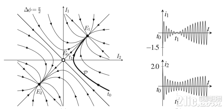

上式中的x1-x2平面,就是通常所说的相平面,该平面上的轨迹图,叫相图,处理二阶非线性电路非常方便。
专业文献中到处都是这些东西,这个知识点必须熟练。
