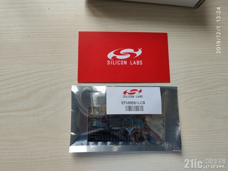

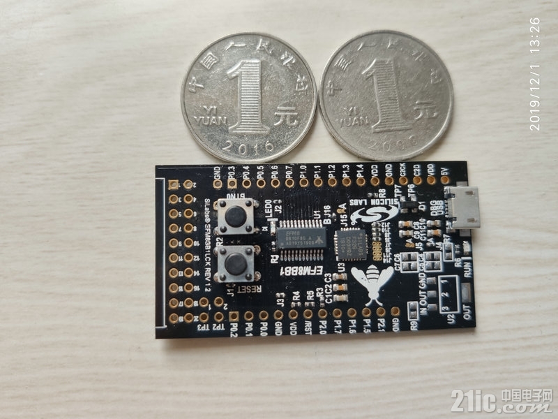

这是第一次接触到Silicon Labs的单片机,收到后打开,发现板卡很小巧

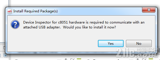

用一根micro usb线连接板卡到电脑,软件立马会识别到
因为刚选择的第一项,此时就可以很容易的安装到对应的支持包了,400多MB,下载速度3MB,还是很快的。

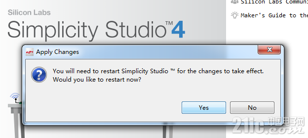

支持包安装完成后会要求重启

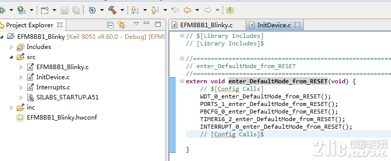

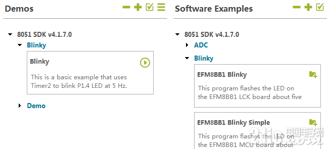

试着烧写一个程序。原板卡自带的例程是一个按键控制PWM脉宽去点亮LED的程序,这里改成定时器控制闪烁的程序。
左侧是可以直接烧写看效果,右侧可以建立过程,查看源码、调试。
瞬间有种很熟悉的感觉。
