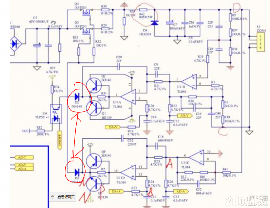

二极管基本应用电路,到现在仍未过时,例如论坛上有做线性电源的,其中就用到了二极管门电路:
366855de5e41c934cb.png e
本贴以简单的与门为例,来分析二极管电路的分析方法或策略。
二极管与门电路如下图,只能当两个激励E1和E2同时为高电平,输出才为高,其它情形均为低时,输出低电平。
由于电路有输出负脉冲的可能,所以加了个二极管D0
