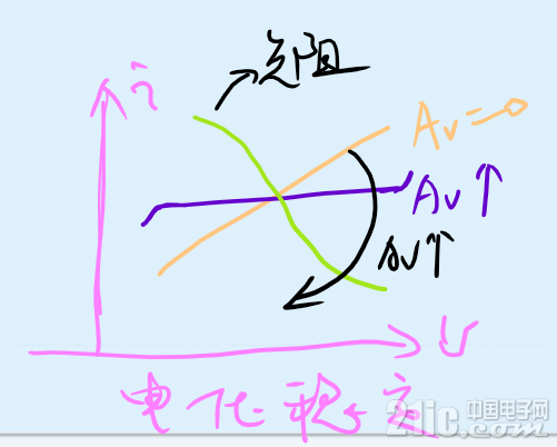

重点理解增益参数,对电阻的影响,许多电路的应用,以及基本原理,都是基于此知识点。
以电压稳定型的伏安关系为例,其变化特点如下图:
曲线是顺时针变化的,增益由零开始增加,大到一定程度出现负阻,我在群中有个关于施密特触发器的文档,里面有详细的文字说明。
那个文档里是默认管子集电极电阻Rc可调,由于增益=gm*Rc,从小到大调整Rc就是调整增益的意思。
对于电流稳定型的,其变化规律与上图相反,是逆时针!
