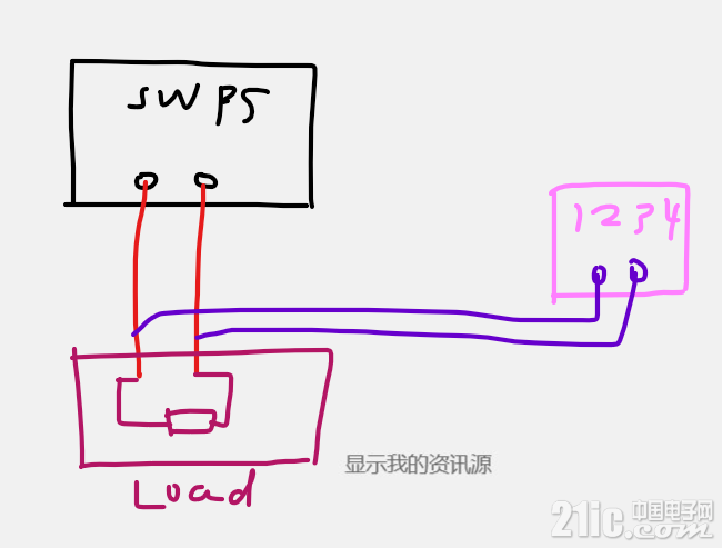

在需要测量开关电源效率之类的精密测量场合,电压表的探头该放在什么位置?
是放在开关电源处:
还是靠近电子负载处?
上面是测量开关电源输出电压的,如果是测量开关电源输入电压,面临的是同样问题:电压表探头放在开关电源供电电源输出处,还是放在开关电源输入端?
对于上面两个图表示的两个位置,正确的放置位置是第一个图。
对于输入端,电压表探头应该放在开关电源输入端,而非供电电源输出端。
对于功率稍微高一点的情形,正确的放置方法,对于效率之类的测量,可以提升2%左右,这个已经很可观了。
