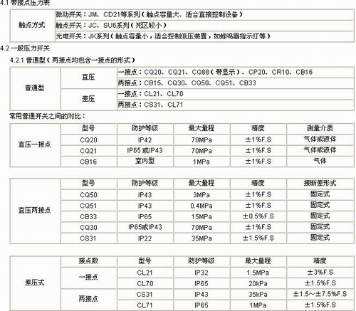

4. 长野压力开关
4.2.2 防爆型(长野压力开关的防爆等级一般为d2G4)
耐压防爆结构:d
爆发等级:2(间隙深度大于25mm,间隙应大于0.4mm小于0.6mm)
发火度:G4(燃点在1350C到2000C之间,容器外面温度上升限度应为700C)
适用危险场所:第一种场所或第二种场所(如表中所示)
适用对象:石油化学、化学纤维、合成树脂、液化气、电气炉、医药品、涂料、硫安、乙烯、甲醇、苏打、氢氧化钠等。
