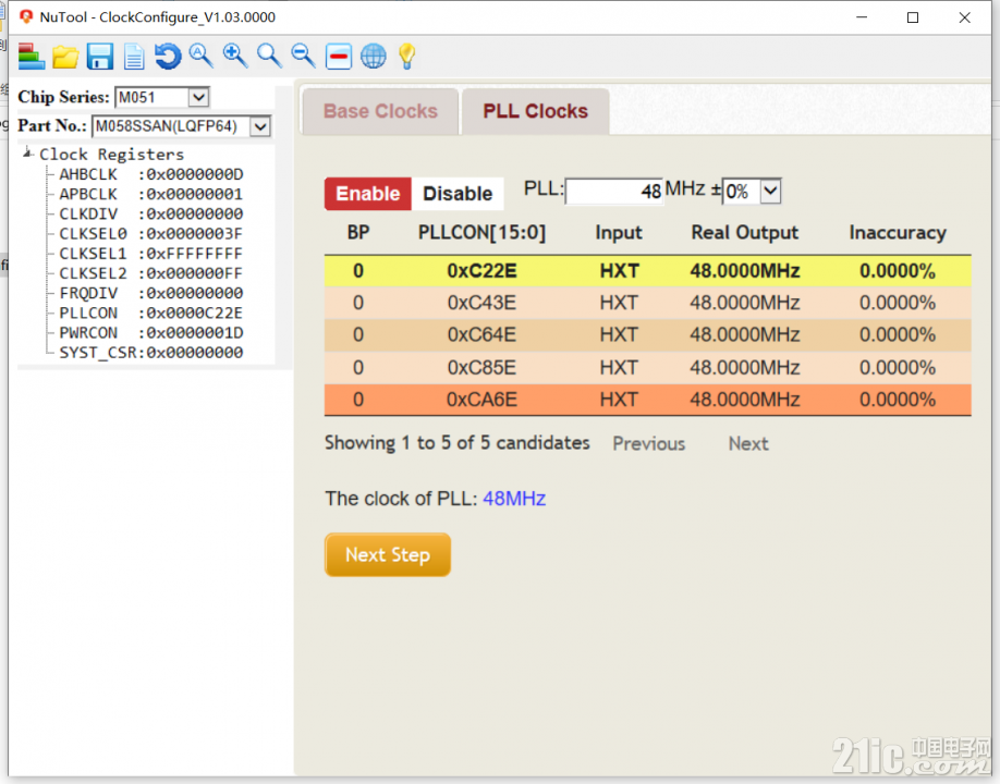

 楼主| antusheng 发表于 2019-12-14 21:56 | 显示全部楼层 |阅读模式
PLL的时钟源必须是HXT吗?

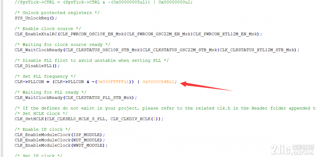

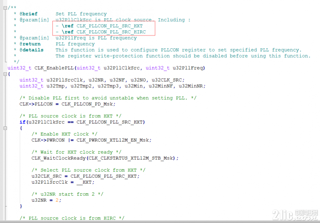

 楼主| antusheng 发表于 2019-12-14 22:03 | 显示全部楼层
而头文件有设置时钟源的地方。
 楼主| antusheng 发表于 2019-12-14 22:04 | 显示全部楼层
而代码生成器给的是这样的,我觉得应该是bug吧

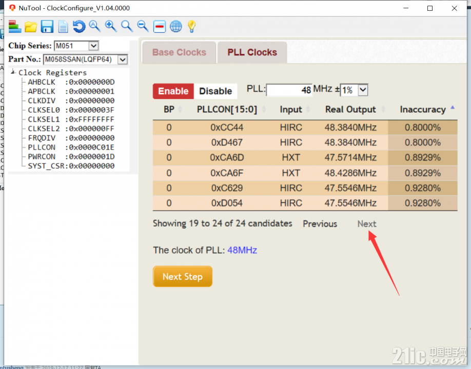

jasontu 发表于 2019-12-17 07:58 | 显示全部楼层
pll可以选择内振,因為內振不能滿足想要的頻率範圍就不會顯示。

 楼主| antusheng 发表于 2019-12-17 11:26 | 显示全部楼层
M051的是没法选。我再看看M4系列。
 楼主| antusheng 发表于 2019-12-17 11:33 | 显示全部楼层
明白了,原来要看你选择的误差,然后才能看到那些可能有配置误差的。
 楼主| antusheng 发表于 2019-12-17 11:34 | 显示全部楼层
因为HIRC不是整数值,所以配置整数目标的PLL很难,所以这里会不显示,如果你选择的误差允许为0
