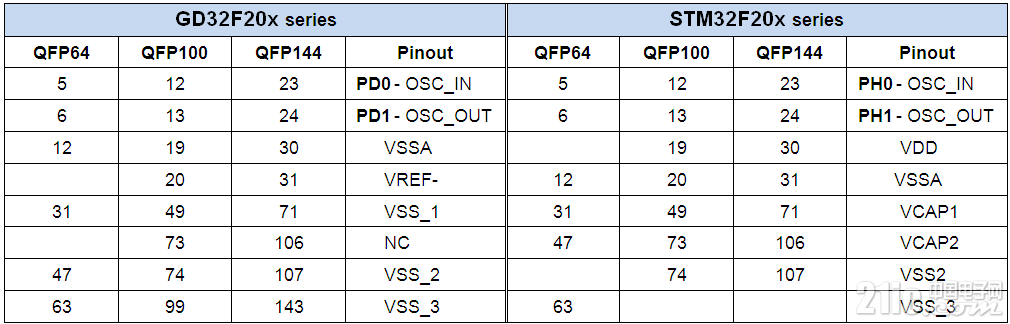

chenho|  楼主 | 2019-12-16 21:57 | 只看该作者 |只看大图 回帖奖励 |倒序浏览 |阅读模式
我想问一下GD32F207ZET6这款芯片,数据手册上VDDA这个脚我实际测试是VSSA导通的,我想问一下数据手册是不是有错啊,GD32有没有勘误手册?

chenho|  楼主 | 2019-12-16 22:27 | 只看该作者
事实证明,那个VSSA真的要接3.3V的,不然真的会短路,而且,还有71脚VSSA要不接地,才能下的进去程序,而且用GD32F207官方库的例程还不行,用STM32F207的库下进去正常运行,我也不知道怎么回事,GD文档真的很垃圾,我都被这个芯片搞死了,项目都搞一个月没进展,现在只能用STM32F2的库,不知道后面会不会出问题

gongche| | 2019-12-16 22:35 | 只看该作者
GD32F20x 与 STM32F20x 硬件上是 不 兼容的,GD32F20x 与 GD32F10x,STM32F10x 在硬件上是兼容的,详见下面
huanghuac| | 2019-12-16 22:39 | 只看该作者
Pin 71 在 GD32F20x 上要接地, 在 STM32F20x 上要接电容

gongche| | 2019-12-16 22:47 | 只看该作者
补张图
