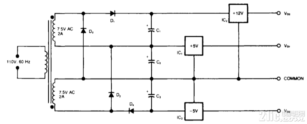

 楼主| xukun977 发表于 2019-12-25 18:24 | 显示全部楼层 |阅读模式
电路图如下:
注:+5V是主电源,故采用全波整流!另外两路-5V和12V是辅助电源,故采用半波整流和倍压电路。
人家用四个二极管就出色的完成了任务,牛不牛?????
设计新奇,不服不行!

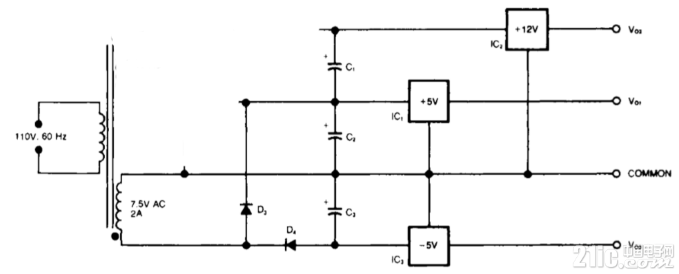

ygd8718 发表于 2020-1-18 01:48 | 显示全部楼层
xukun977 发表于 2020-1-17 22:08
还能再少一个吗?
一个二极管就能输出两路电压。
gx_huang 发表于 2020-1-31 09:58 | 显示全部楼层
一个二极管就能输出两路电压。
半波整流效果差一些。
 楼主| xukun977 发表于 2020-1-31 10:35 | 显示全部楼层
一个二极管就能输出两路电压。
照你这样看,三个电容都是多余的!

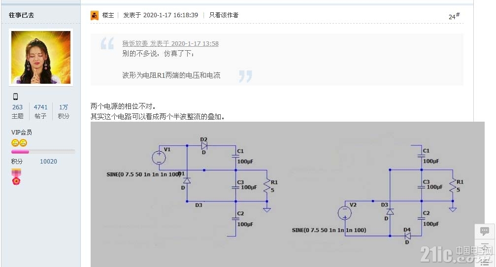

yuanzhoulu 发表于 2020-2-1 09:19 | 显示全部楼层
转载了,本质上是两路半波整流叠加
 楼主| xukun977 发表于 2020-2-1 09:29 | 显示全部楼层
转载了,本质上是两路半波整流叠加
我主题贴里已经说的很清楚了,三组电源分别是全波、半波、倍压!
yuanzhoulu 发表于 2020-2-1 11:58 | 显示全部楼层

yuanzhoulu 发表于 2020-2-2 08:15 | 显示全部楼层
king5555 发表于 2020-2-1 17:23
这样算是倍压了,两个电解电容分別儲存一个绕组之电压,然后两个电解电容又是串联,得到2倍电压。 ...
对12V来说确实是倍压整流
