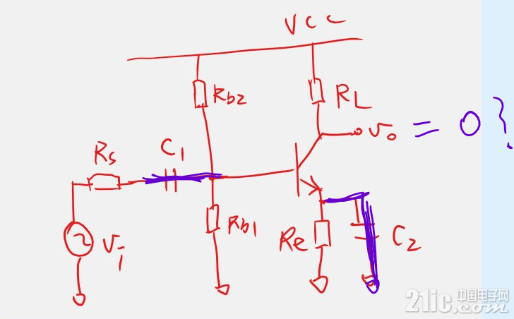

这里主要以共射放大器为例,学习单级放大器中各个电容对频率响应的影响,其中对于耦合电容和和旁路电容的计算,可以拓展到共集或共基放大器中,也就是说,确定方法具有一般性。
关于上图中的各个电阻的变化由来,或者说电路设计师最初是怎么想到要这样安排电阻的位置和大小的,我以前已经专门发过一贴说过了,目的是让IE和VCB尽可能的恒定。
由于这里重点是说频率响应,这个问题暂且不表。

例如如果问问这个电路的传递函数一般表达式,学生一般都不知道,但是信心满满----推导一些就知道了!
也就是说,推导出一个结果后,就以为大功告成,可以下班了,从不考虑所推导的结果,有什么物理意义,形式上有什么特点,有什么必然性,等等,
如上式所给,这个电路为何有两个零点???
所以,看一眼电路图,就该能判断出电路有几个极点,几个零点,而不是像个傻子,推导了半天传递函数后才能知道。
