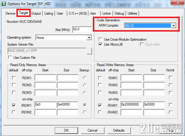

1. Option窗口-> Target页面选择 ARM Compiler: V6.12.KEIL μVision 5为例,说明如何操作优化功能:

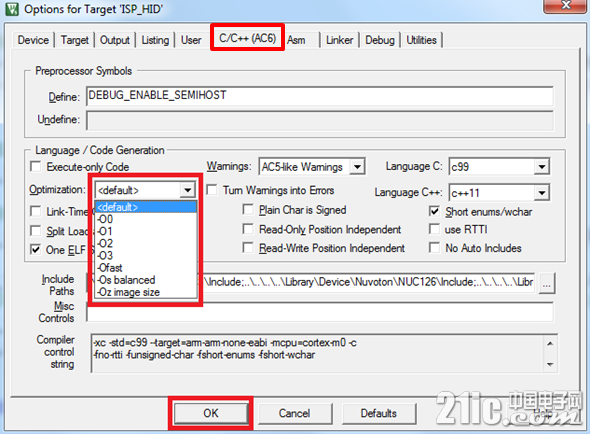

2. Option窗口C/C++ (AC6), 选择Optimization选项
3. 重新编译
