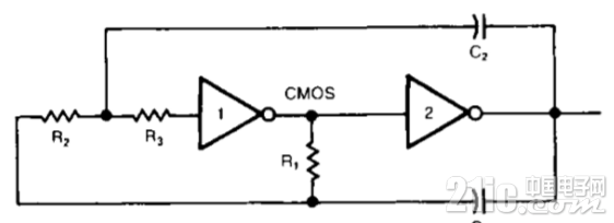

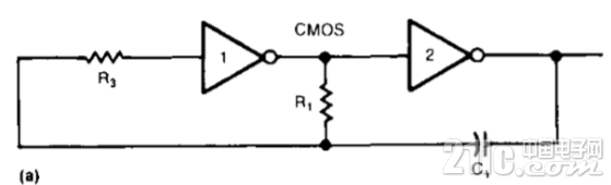

下图中这种常见的振荡器,在某些条件下可能会振荡不起来,另外即便振荡起来,振荡频率也会比计算的偏低。
解决方法:
加个电阻电容,可以保证一定能振荡;
或者用三级反相器,不但能保证一定振荡,波形边沿还能更陡峭。
