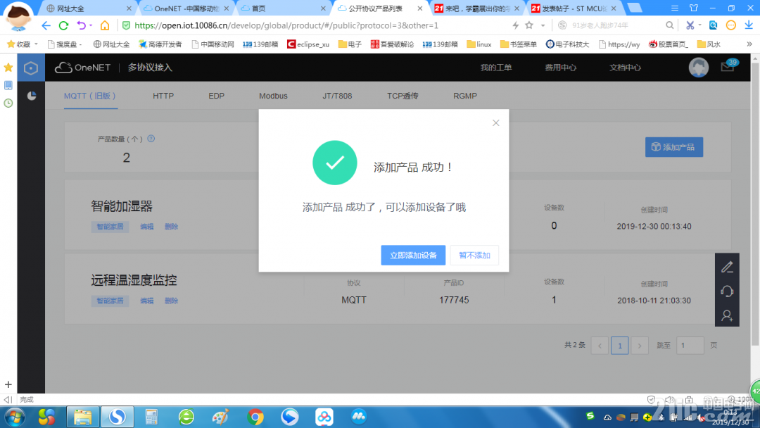

偶然得到中移物联的麒麟座开发板一块,简单写写上ONENET云
首先是注册https://open.iot.10086.cn/,然后进入开发者中心。
点击多协议接入,添加产品
然后按实际需求填写,我这边以简单的加湿器为例。
添加设备

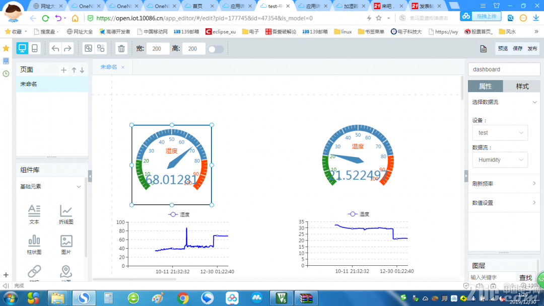

添加应用

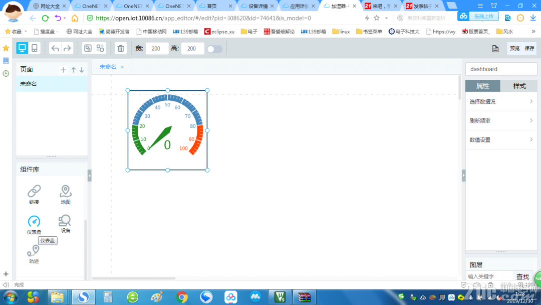

点击加湿器图标进入应用详细,之后编辑应用详细,在左侧找出仪表盘,拖至右侧并设备相关属性(先连接一次设备,就会有相关属性可进行关联),现在就可以根据需要使用ONENET了。
