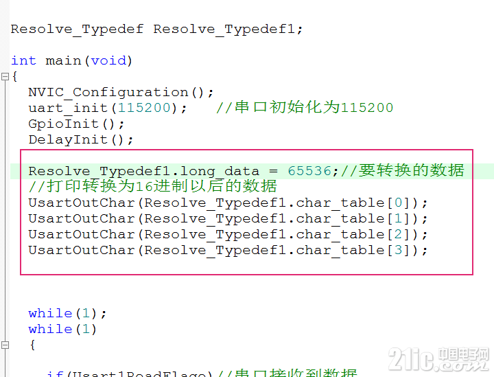

  1. typedef union Resolve
  3.   float float_data;
  4.   long long_data;
  5.   char char_table[4];
  6. }Resolve_Typedef;

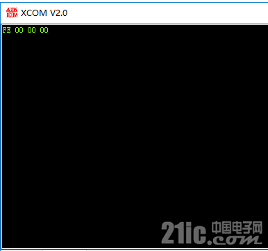

254 转为16进制
  注意:我使用的是STM32,它储存数据的时候低位在前高位在后
  咱比较喜欢这样看数据 00 00 00 FE  这就是254

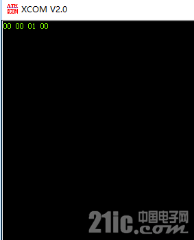

 楼主| jerow 发表于 2019-12-30 10:36 | 显示全部楼层
65536 转为16进制
00 01 00 00  这就是65536的16进制表示
 楼主| jerow 发表于 2019-12-30 10:37 | 显示全部楼层
说明
  大家有没有疑问为什么写的是转化为4字节
  大家如果做仪器仪表通信做久了就会发现几乎都是转换为4字节
  只不过在传输的时候有的仪器仪表是先传输高位
  就像咱上面的 65536  16进制是   00 01 00 00
  有极少数的仪器仪表先传输低位  00 00 01 00

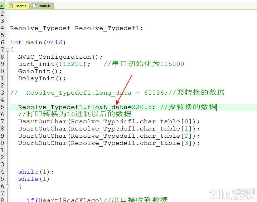

220.5 转为16进制
