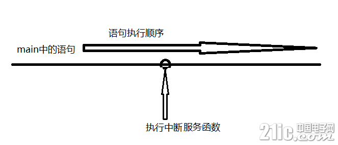

1、main文件中,while循环中写明了按顺序执行的语句。期间会执行许多中断服务(最常用的定时器功能也是中断)。
