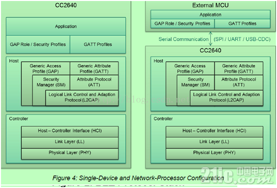

CC2640支持两种不同协议栈或应用配置,见下图:
1.       片上开发:控制器,主机,配置文件,应用都同时在一个片上进行。这是一种最简单的和最常见的一种使用方式。通常应用在一些简单的项目中,它可以不需要太复杂的技术或者能够有效降低产品功耗。
2.       外带MCU开发:控制器和主机实施在CC2640上,而配置文件和应用是在其他地方进行的。应用和配置文件同CC2640通信通过使用SPI或者UART进行传递HCI命令或者事件的。这种应用是非常方便的通过使用其他的MCU或者PC。这种应用可以外部开发但是仍需要蓝牙协议栈支持与配合。外带MCU工程不在本文件讨论范围内。
由Figure 4 可见,无论是片上开发,还是外带MCU开发,用户应用层的处理都会涉及Application、GAP Role、Security Profiles、GATT Profiles。在实际工程的搭建和调整中,作重关心这几个文件。
