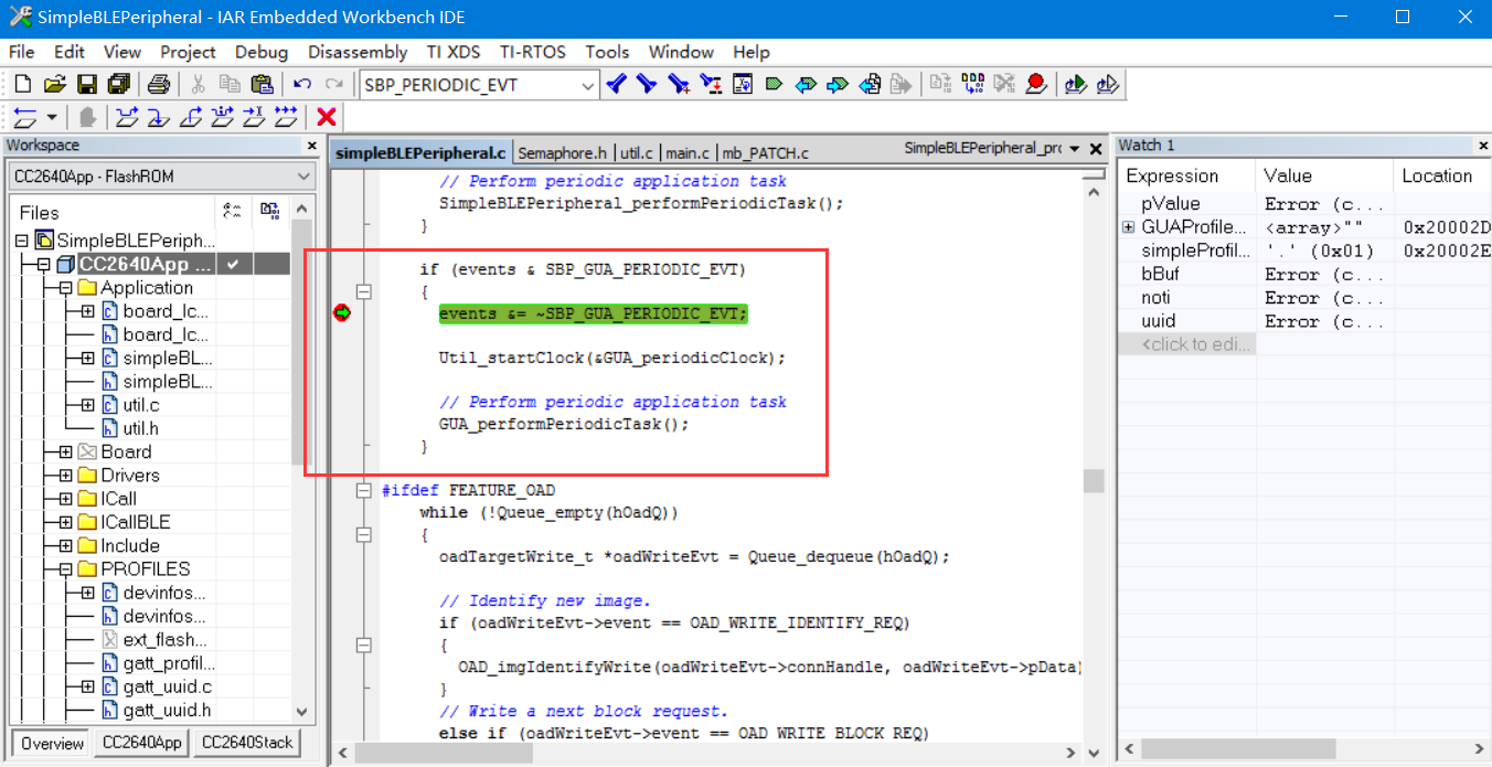

1、定义周期事件
1)定义周期事件的宏(simpleBLEPeripheral.c中)
#define SBP_GUA_PERIODIC_EVT                  0x0020    //香瓜周期事件
2)添加周期事件的处理(simpleBLEPeripheral.c的SimpleBLEPeripheral_taskFxn中)
    //香瓜周期事件
    if (events & SBP_GUA_PERIODIC_EVT)
      events &= ~SBP_GUA_PERIODIC_EVT;
      //再次启动定时器
      Util_startClock(&GUA_periodicClock);
      //香瓜周期处理函数
      GUA_performPeriodicTask();
放在其他事件之后即可。
2、定义及声明周期事件的处理函数(simpleBLEPeripheral.c中)
1)定义周期事件的处理函数
//name:             GUA_performPeriodicTask
//introduce:        周期事件的处理函数
//parameter:        none
//return:           none
//author:           甜甜的大香瓜
//email:            897503845@qq.com
//QQ group          香瓜BLE之CC2640(557278427)
//changetime:       2016.08.28
static void GUA_performPeriodicTask(void)
这里没做任何处理,可自行添加如LED闪烁、串口打印等,方便查看现象。
2)声明周期事件的处理函数
static void GUA_performPeriodicTask(void);
3、初始化定时器
1)定义定时器结构体数据(simpleBLEPeripheral.c中)
//GUA
static Clock_Struct GUA_periodicClock;
2)设置定时时间(simpleBLEPeripheral.c中)
//GUA
#define SBP_GUA_PERIODIC_EVT_PERIOD           3000      //香瓜定时时间
这里设置为3000ms。
3)初始化定时事件(simpleBLEPeripheral.c的SimpleBLEPeripheral_init中)
  //初始化定时器
  Util_constructClock(&GUA_periodicClock, SimpleBLEPeripheral_clockHandler,
                      SBP_GUA_PERIODIC_EVT_PERIOD, 0, false, SBP_GUA_PERIODIC_EVT);
  //启动定时器
注意一个是定时器初始化函数,另一个是启动定时器函数。必须两个都有,定时器才能被启动起来。
simpleBLEPeripheral工程默认一上电虽然进行了定时器初始化,而启动定时器放在连接回调事件中,因此只有连接之后才会执行工程中默认的定时器周期函数。
晓伍|  楼主 | 2019-12-31 14:39 | 只看该作者
实验结果
设置断点在周期事件中,仿真查看,可发现约3S进一次事件。
因此,实验成功。
