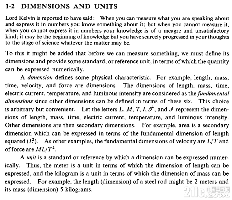

 楼主| xukun977 发表于 2020-1-6 09:32 | 显示全部楼层
第一章  静电场
1-1  1-2  1-3 这3节说的是量纲与单位
1,为何要研究量纲或单位?
电磁学中研究电磁场,是用微分方程系统表示的,方程中的量是复数或矢量,所以有必要研究这些矢量的量纲和单位。
2,为何需要第4个单位?
绝对单位系统只需要3个量----质量、长度和时间,就能表示所有的量了。
但是电磁学中的本构关系----电容率和磁导率,分别联系电通量D和电场强度,以及H和B
对电容率和磁导率,只有一个约束,就是乘积开根号,是常数光速的倒数!
两个量,只有一个约束,导致可以随便定义一个量,或者说它是独立的,另一个随之确定了。
由于这个不确定性,导致有多种单位系统,所以有必要了解下各个单位系统,最起码是听说过,不要在看文献时,发现人家说的和百度百科或教材上的不一样,就说人家是错的。
例如电容率,在高斯系统中=1,而在乔治系统中=8.855✖10^-12
所以,这里要理解单位系统【混乱不堪】的主因,是电容率和磁导率的不确定。
最初的电磁理论,使用长度的单位是cm,质量的单位是克,时间的单位是秒,所用的第4个单位---磁导率u0=1,是无量纲的!
这和现在的教科书上是不同的。
接着发现使用绝对单位---cm\g\s\uo,导致推演出来的电阻和电压的单位,和日常常见的单位欧姆、伏特比就太小了,所以不实用。
所以1901年,乔治提出了实用系统单位---kg/m/s,第4个量是库伦,或者是安培,或者是欧姆等电气量,但是磁导率虽说等于现在常见的4Π*10^-7,但是是无量纲的!1935年国家标准局也采用了。
采用质量、长度和时间量纲,和u0=4Π*10^-7(无量纲),这样干的结果是导致出现了无理系统,例如推导出的电荷单位是:
这个单位用起来更不方便。
而倘若第4个量选用库伦,就会发现量纲中的分式指数就没有了。
所以经过几十年的争论与实践,才最终决定选用kg、m、s和库伦C系统。
 楼主| xukun977 发表于 2020-1-6 10:32 | 显示全部楼层
1-1 1-2 和1-3节其它部分,大家自己看,例如第3节的【量纲平衡,是关系式成立的必要条件而非充分条件】等,内容很简单,就不说了,我们只说重点或者补充。
总之,记住四大基本量纲和基本单位就行了。

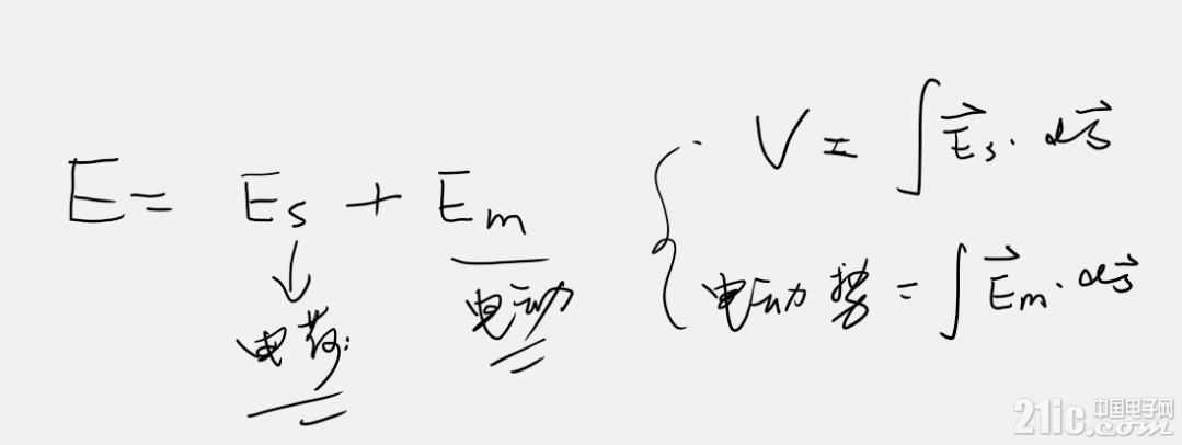

电动势与电压的区别
关于这两个知识点,很多书上说法不统一,网上也有很多**,说的乱78糟,读者越看越晕!
首先电动势一词是英文electromotive force ,英文的意思非常明确,电动势的本身是一种【力】,区别于机械力,机械力是作用在质量上的,这里的电动势是作用在电荷上的。
所以说很多术语,英文本身意思明确,看看名字就知道意思了,翻译成中文就玩蛋了。例如矩阵论中有个酋矩阵,看中文你是看不懂的,英文Unitary Matrice闻名知大意。
有的书上说电动势和电压是同义的,有的书上认为电压就是负的电动势,有的书上说它是电势差。。。
关于电压,严格来说要指明是电压降还是电压升,否则意义不明。
由于电压或电动势的定义是电场的线积分,所以要想说清楚电压和电动势的区别,只要明白两种电压的源是什么就可以了:
 楼主| xukun977 发表于 2020-1-7 11:55 | 显示全部楼层

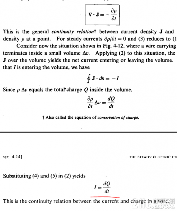

 楼主| xukun977 发表于 2020-1-11 20:45 | 显示全部楼层
一般来说,学习电磁学的痛点----对于不太喜欢灵动,相对死板的人来说----就是你分不清是先有**,还是先有蛋!
也就是说,电磁学中那一堆关系式,反正这些公式全都是对的,作者既可以从A推出B,也可以从B推出A。
这么一堆公式,有的书从头推出尾,有的书从尾推出头,一般人是受不了如此反复无常的。
例如下图,一般书上是先给出电流与电荷的关系式的,然后据此提出其它公式,而下图是截然相反的顺序:
例如从麦克斯韦方程推出连续性方程:
电磁学的这个特点,会让很多人头疼,感觉难以掌握。

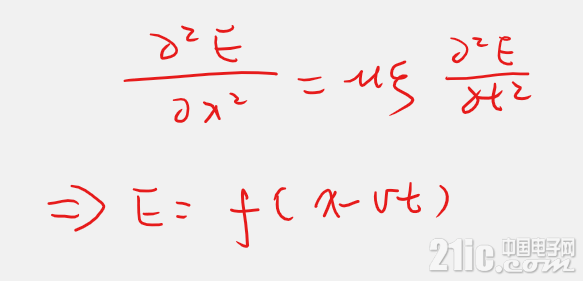

 楼主| xukun977 发表于 2020-1-22 12:15 | 显示全部楼层
复习麦克斯韦假设
如果学习过电路理论,由电磁方程推出行波解,就容易多了,我们以前在讲传输线理论时说过了。

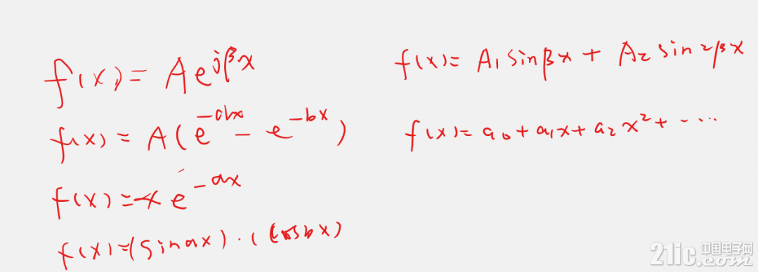

重点是体验一下行波微分方程的解:
另一个解f(x+vt)暂不考虑。
上式中f可以是任何常见的函数,例如:
把这个f代入微分方程,验证一下f确实是解。

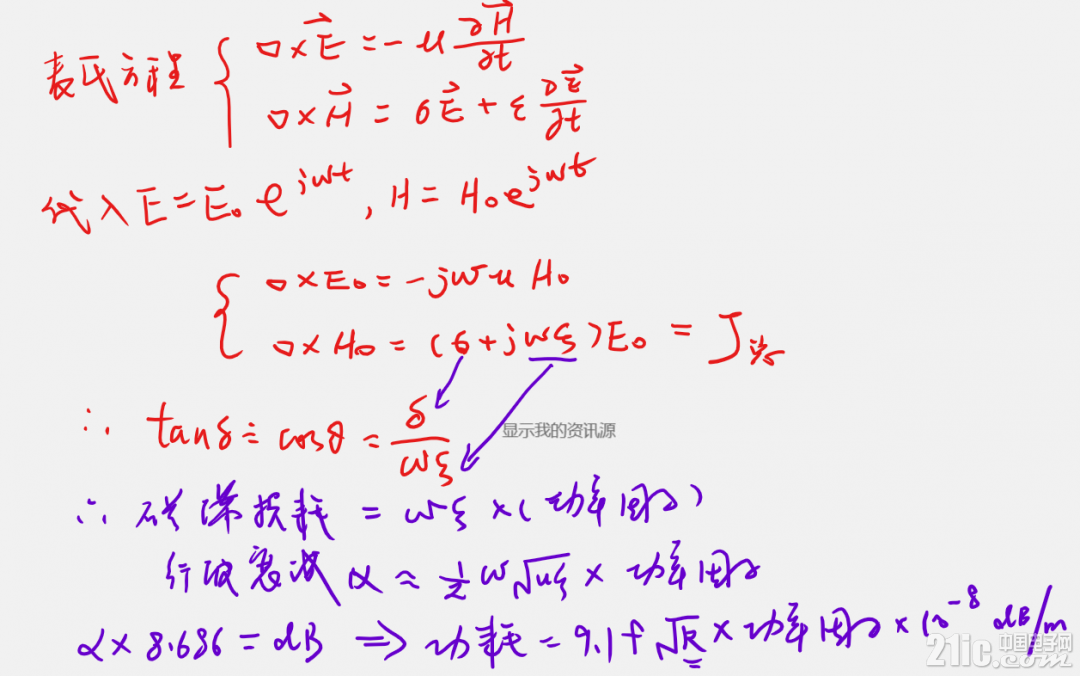

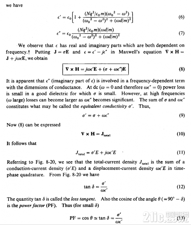

 楼主| xukun977 发表于 2020-1-24 12:11 | 显示全部楼层
复习介质损耗
书中这一部分写的太多了。
大概意思是这样的:
在良绝缘材料种,电导率损耗可以忽略不计,此时的主要损耗源是介质磁滞,其机理是:对交流电场,在真空中是半个周期储能,半个周期释能,储能量=释能量,而在电导率有限的材料中,能量恢复不完全,于是一小部分储能会被损耗掉,可能的原因是由于分子摩擦效应,导致损耗会每半个周期重复,故功耗(近似)正比于频率。根据这个特性,可以很方便地用功率因子来表示给定物质中的损耗,功率因子与介电材料的形状和尺寸无关,通常随着湿度和温度而升高,功率因子升高。
实际中采用的等效策略----用等效电导率来表示介质损耗,方法是在给定频率下,两者损耗相同,于是就把磁滞损耗转换成电导率损耗的问题。
计算方法为:
最后一行的功耗表达式中,f是频率,k是相对介电常数。
这个公式具有一般性,许多手册中都有,例如可以计算传输线中的固态绝缘介质的损耗,理论上是任意TEM波!
