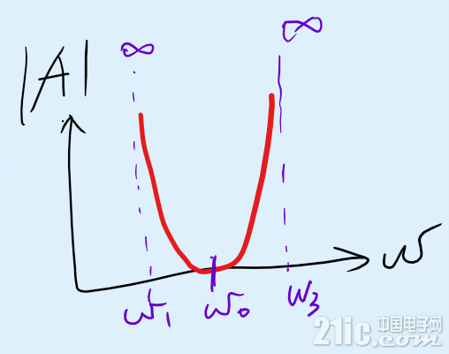

电路的应用:提供下图所示的阻抗特性。

理论非常完美,但现实非常残酷!
对于实际电路,总是要存在一定的损耗,所以在中间频率w0处,阻抗不可能为0,在w1和w2处也不可能是无穷大。
甚至,损耗会导致w0处的阻抗,高于w1和w2处的阻抗!(看起来不可能是吧?)
于是问题来了,在什么条件下,已知w1和w2,两者的阻抗相等???也就是说,我们想确定临界值!
