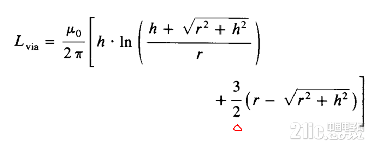

PCB过孔的电感计算公式
832|0
 楼主| xukun977 发表于 2020-1-16 20:52 | 显示全部楼层 |阅读模式
公式中的3/2是拟合因子,在1和3/2之间,计算值和测量值最接近。

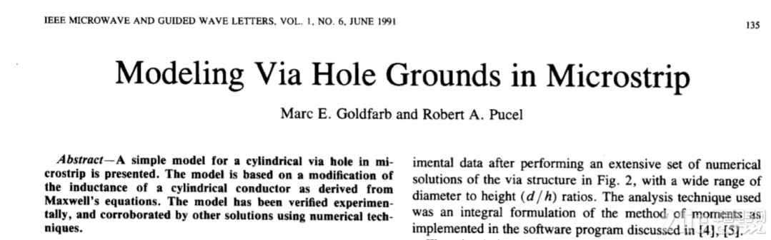

还有w/h、d/h的范围之类要求,具体见论文:
Modeling via hole grounds in microstrip
过孔电感计算公式.pdf (153.44 KB, 下载次数: 11)
