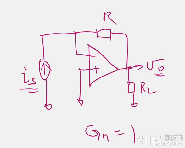

谈到运放电路稳定性分析,大公司的note或手册中,经常窜出来个术语----噪声增益,很多人会感觉到太突然,有点不适用,而且从用途上来看,噪声增益这个名字怪怪的。
噪声定义这个概念,可以闻名知义----是指运放的噪声电压从运放输到输的电压增益!当然了,也可以把定义中的噪声电压改成失调电压,因为两者定义雷同,模型雷同。
电路稳定性分析中,之所以用到怪怪的噪声增益这个概念,原因很简单,是噪声增益Gn和反馈因子之间有互为倒数的关系,即反馈因子β=1/Gn,仅此而已。说反馈因子分之一,不如说噪声增益更简单。
 楼主| xukun977 发表于 2020-1-20 20:55 | 显示全部楼层
所以使用噪声增益这个概念,相当于要熟练能求出1/β----反馈因子的倒数。
常见电路的噪声增益如下:

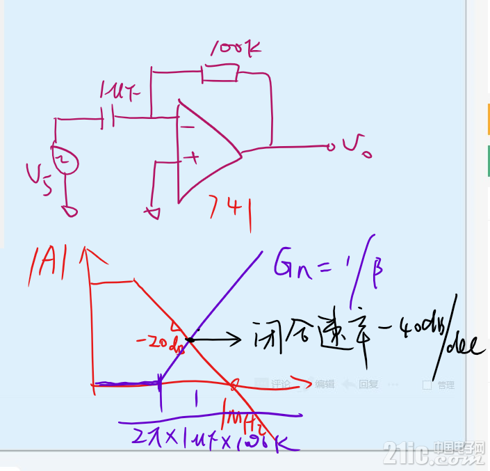

例如对于741运放构成的微分电路,运放频率响应如下图:
然后在此图上叠加噪声增益,就能判断出这个电路是不稳定的:
补偿方法一,加大信号源电阻:

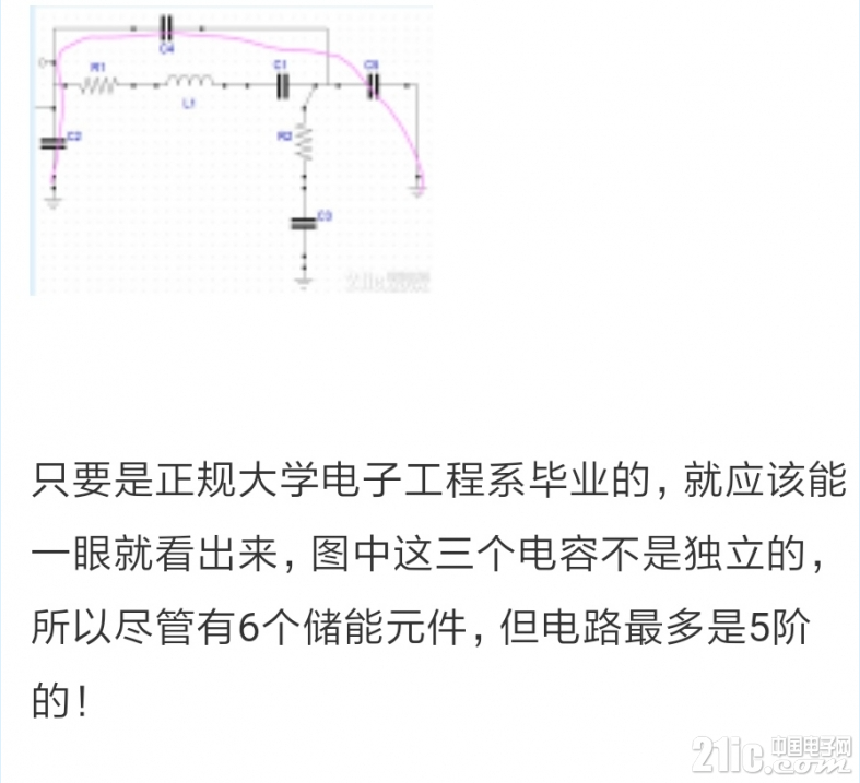

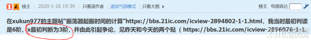

这个论坛上菜鸟太多了,例如模拟版面的皮尔斯振荡器,好几个人说不知道到底是几阶的。
看看我原话:
有人说我初判是3阶的:
还有人这样说:
我说电路是2阶和3阶的前提条件和依据是:
在论坛上,发过的帖子会存留下来的,黑纸白字的证据下,都有这么几个人在那瞎造谣,胡扯八道,还说的有鼻子有眼的,跟亲眼看到一样。
