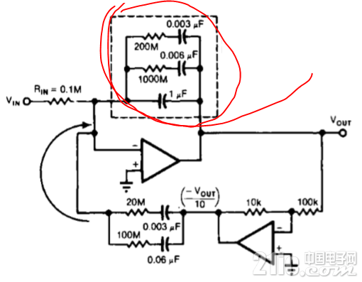

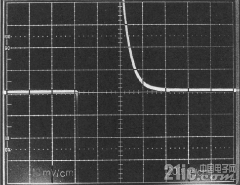

建立时间这个参数,尤其是对高质量的快速建立时间放大器,非常难以准确测量,所以威廉姆斯的这篇**说的很详细:
《Settling time measurements demand precise test circuitry》
要加辅助电路,而且脉冲发生器的同步输出端,接到示波器的外部触发输入端,而且最好不要用示波器探头,直接用短的传输线把建立脉冲送到示波器。
说到精密测量电路,大家可以看看电路中画红圈部分电路,这个是1uF电容的更精确模型:
论坛上很多同志看到这个模型估计要不高兴了,因为一般教科书、实战书上给的电容模型是RLC,和这个不一样。
好比模拟版讨论皮尔斯振荡器,我说在不同的情况下,这个电路可以是3阶、2阶、4阶的,有些同志反应不过来,说你忽悠我的吧,一会说3阶,一会说4阶,怎么老是变啊,到底是几阶的?!
上面电容模型,不够可以继续加时间常数,例如R=40M,C=0.0015uF并联上,如果需要,还可以继续加。

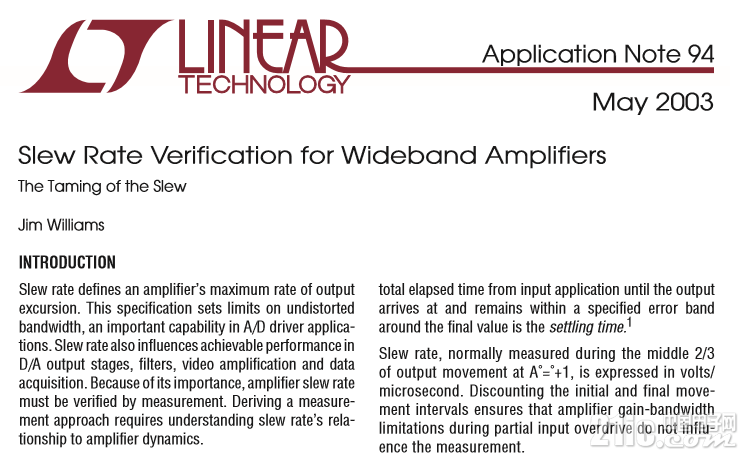

关于压摆率的精确测量,也是比较麻烦的:
