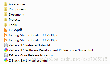

在安装完成协议栈后其目录如下:
开发的过程中主要使用的文件目录:Documents,Components,Projects,Tools
