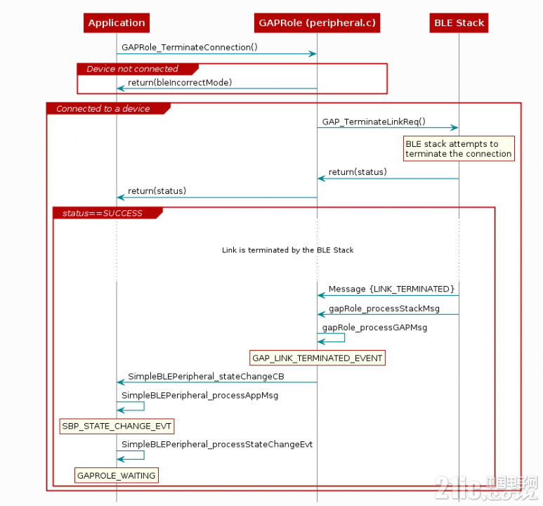

coshi|  楼主 | 2020-2-2 12:21 | 只看该作者
3.回调函数注册并初始化之后我们就能在应用程序接收GAPRole命令了,下面是使用GAPRole_terminateConnection()的程序上下文示意图。
上图中可以看出应用程序直接调用GAPRole层API GAPRole_TerminateConnection(),GAPRole负责和协议栈通讯,然后接收到协议栈返回的状态之后又通过回调函数发送给应用程序,应用程序接收到状态之后再进行自己的逻辑处理。
注意:返回值仅指示终止连接的尝试是否成功启动。连接终止实际是异步返回,并通过上面注册的回调传递给应用程序。
4.GAPRole任务处理从协议栈传递给它的大多数GAP相关事件。GAPRole任务还将一些事件转发到应用程序(例如上面的GAPROLE_WAITING)。当链接终止时,GAPRole会自动重新启动广播。以下代码片段可以在peripheral.c中找到

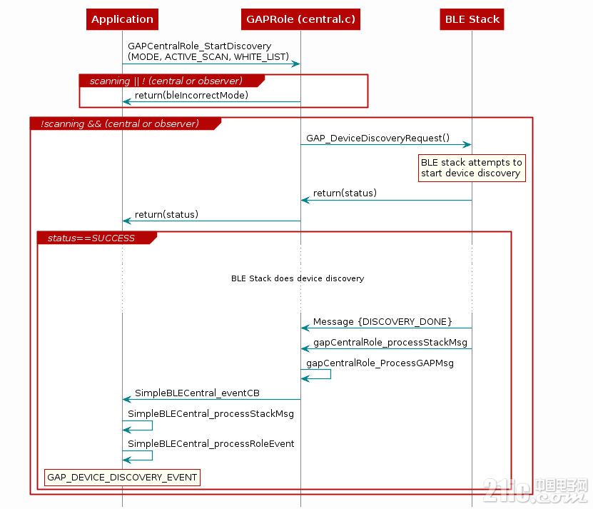

central Role
GAPRole中心任务在central.c和central.h中定义。有关完整的中央角色API,请参阅BLE Stack API参考,包括命令,可配置参数,事件和回调。有关实现中央GAPRole的示例,请参阅simple_central示例项目。使用此模块的步骤如下。
1.初始化GAPRole参数。这种初始化应该在应用程序初始化函数中出现(例如in SimpleBLECentral_init)。也可以在此初始化功能中设置GAP参数。
                // Setup Central Profile
                   uint8_t  scanRes  =  DEFAULT_MAX_SCAN_RES ;
                   GAPCentralRole_SetParameter (GAPCENTRALROLE_MAX_SCAN_RES ,
                   sizeof (uint8_t ), &scanRes );
相比较peripheral Role,central Role的参数设置就很少了,只需要设置最大扫描响应数量。在程序中设置的8,也就是最多能接收8个外围设备的广播响应。
2.启动GAPRole任务。这涉及将应用程序回调函数的函数指针传递给Central GAPRole。这也应该在应用程序初始化函数中出现。和peripheral Role类似,协议栈返回一些事件,GAPRole在通过回调函数异步返回给应用程序。
        `VOID  GAPCentralRole_StartDevice (&SimpleBLECentral_roleCB );`
coshi|  楼主 | 2020-2-2 12:22 | 只看该作者
3.从应用程序发送GAPRole命令。下图是使用GAPCentralRole_StartDiscovery()的应用程序上下文。
上图中可以看出应用程序直接调用GAPRole层API CAPCrentralRole_StartDiscovery(),GAPRole负责和协议栈通讯,然后接收到协议栈返回的状态之后又通过回调函数发送给应用程序,应用程序接收到状态之后再进行自己的逻辑处理。
注意:返回值仅指示是否启动了设备发现的尝试。发现的实际设备以GAP_DEVICE_INFO_EVENT异步方式返回,并通过上面注册的回调传递给应用程序。
请注意,在扫描期间,如蓝牙核心规范版本5.0所定义,单个广播/扫描响应将返回为GAP_DEVICE_INFO_EVENT。默认情况下,重复的报告被过滤,以便每个唯一地址和数据对只有一个事件返回给应用程序。这可以通过TGAP_FILTER_ADV_REPORTS配置。扫描完成后,发现的报告将作为GAP_DEVICE_DISCOVERY_EVENT返回给应用程序。
可以使用GAPCENTRALROLE_MAX_SCAN_RES参数设置在一次扫描期间可以发现的最大扫描响应量。如果在充斥着广播的环境中,这可能会对堆的使用产生重大影响,从而潜在地破坏堆栈。因此,对于在扫描期间发现最大扫描响应量的情况,必须对应用程序进行配置。
在最坏的情况下,在扫描期间发现最大数量的广告/扫描响应(n),所有这些都具有最大数据大小,其中应用程序一直在处理它,使得它不处理任何堆栈的消息,堆可以增长:(8 + 87 * n个字节)。例如,如果 GAPCENTRALROLE_MAX_SCAN_RES设置为10,则必须至少有878字节可用于从堆分配。这包括一个完全填充的GAP_DEVICE_DISCOVERY_EVENT。如果此分配失败,则会尝试分配错误状态的GAP_DEVICE_DISCOVERY_EVENT。因此,为了使系统在上述情况下保持运行,堆必须具有至少分配(8 + 79 * n个字节)的空间。
