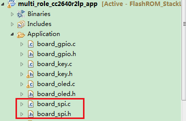

二、移植文件
链接:https://pan.baidu.com/s/1FyY_NgHTzJ5bI1oWxkr6iQ 提取码:cydx

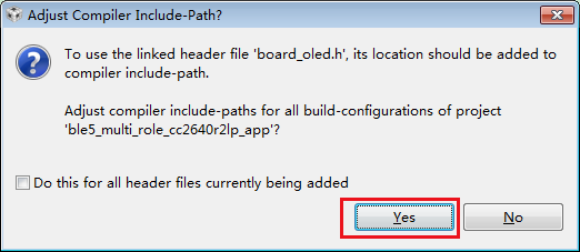

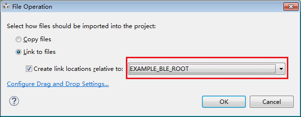

将 board_spi.c 和 board_spi.h 两个文件拖拽至CCS工程的Application文件夹下
添加文件过程中,选项选择如下
coshi|  楼主 | 2020-2-2 17:15 | 只看该作者

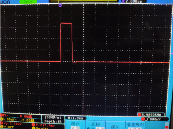

3)写入数据
uint8_t temp[1] = {0x01};
SPI_ReadWriteData(temp, NULL, sizeof(uint8_t));
4)查看示波器
CLK
MOSI
