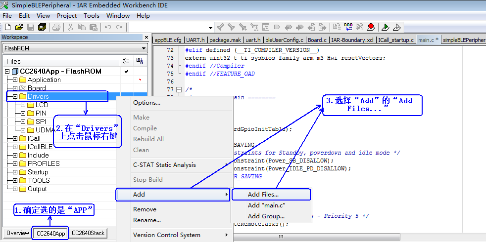

1.将驱动中看门狗相关的文件添加到编译选项中,选择“CC2640App”--->右键点击“Drivers”--->“Add”--->“Add Files...”,操作截图如下:

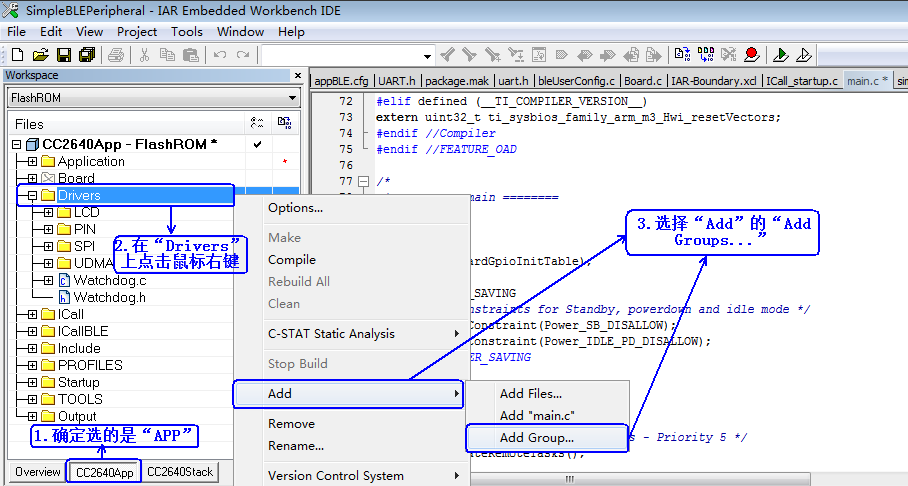

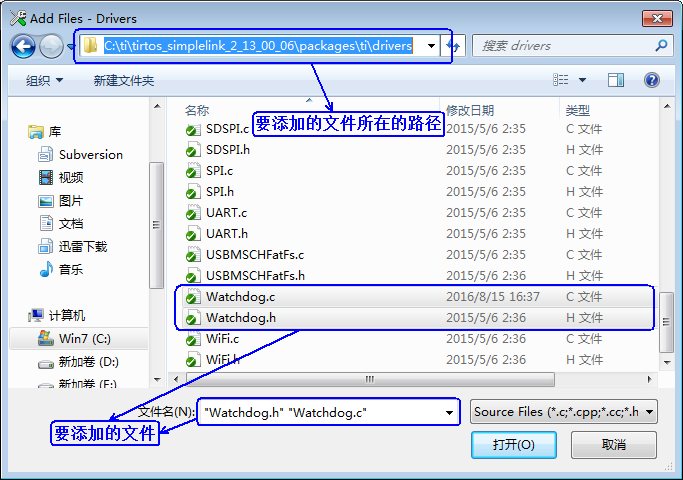

2.上述操作之后,会弹出文件添加的对话框,找到“C:\ti\tirtos_simplelink_2_13_00_06\packages\ti\drivers”目录下的“Watchdog.c”和“Watchdog.h”文件,选中之后,点击“打开”添加到工程中。操作显示如下:
coshi|  楼主 | 2020-2-2 17:20 | 只看该作者

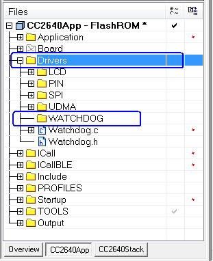

3.选择“CC2640App”--->右键点击“Drivers”--->“Add”--->“Add Group...”,操作截图如下:
在弹出的对话框中输入“WATCHDOG”,操作显示如下:
点击“OK”之后,结果如下:
在“Drivers”文件夹下生成“WATCHDOG”文件夹。

4.在刚生成的“WATCHDOG”文件夹下添加“WatchdogCC26XX.c”和“WatchdogCC26XX.h”,这两个文件所在的路径为“C:\ti\tirtos_simplelink_2_13_00_06\packages\ti\drivers\watchdog”,操作显示如下:
选中文件,点击“打开”,即可成功添加文件。
