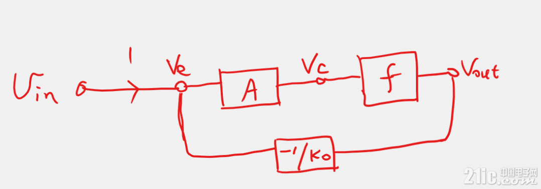

模电书上都会介绍负反馈的作用,但是好多书上说的太粗略了,读者看过能知道结果----负反馈确实提高线性度,至于是如何实现的,就语焉不详了。
数学公式无法提供物理直觉,所以需要借助图形,深刻体会线性化原理。
例如佛朗哥的《基于运算放大器。。。。》一书,你能看懂到什么程度?
 楼主| xukun977 发表于 2020-2-3 20:57 | 显示全部楼层
下面给出详细点的推导,先给出负反馈框图:

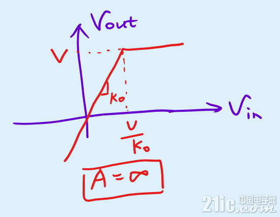

请注意:上图中,放大器增益A和反馈1/K0是线性的,而f模块是非线性的,假设其传递函数如下图。
感兴趣的问题是:反馈对f模块的影响,Vin到Vout的线性度提高了多少。
为何当A较大时,输入到输出的特性曲线,是两条直线?
littleam 发表于 2021-9-15 16:18 | 显示全部楼层
可以这么理解:负反馈,可以认为在曲线的特定工作点求该点的斜率,当然是线性的。
