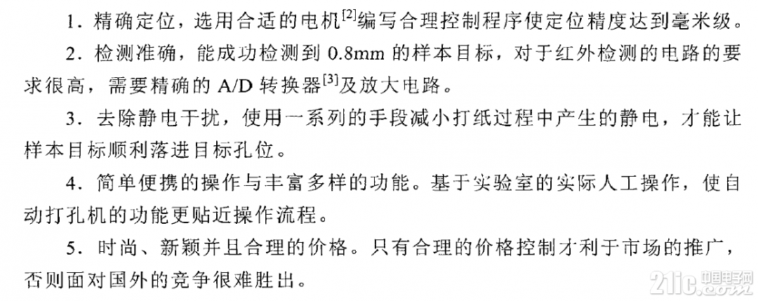

    底层软件设计使用ST公司官方提供的固件库进行底层驱动设计,配合上位
机的控制软件,通过精确计算控制电机的运动、加减速、舵机与检测电路的协
调配合。实现了自动打孔机四轴精确定位、打孔、压纸、漏斗跳动、目标检测,
光定位,自动触发等的功能,初步满足了试验人员的操作要求。

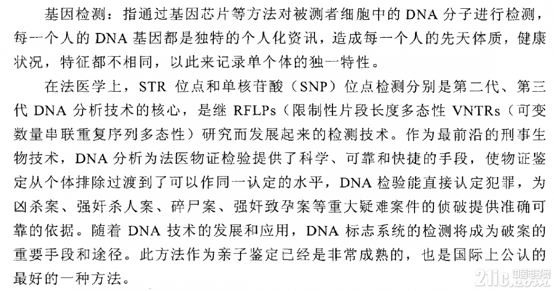

    基因检测是通过血液、其他体液或细胞对DNA进行检测的技术,是提取被
检测者血液、脱落的口腔豁膜细胞或其他组织细胞,扩增其基因信息后,通过
特定设备对被检测者细胞中的DNA分子信息作检测,分析它所含有的各种基因
情况,从而使人们能了解自己的基因信息,预知身体患疾病的风险,从而通过
改善自己的生活环境和生活习惯,避免或延缓疾病的发生。
    在做DNA检测的时候,先把受检者的基因从血液或其他细胞中提取出来。
然后用可以识别可能存在突变的基因的引物和PCR技术将这部分基因复制很多
倍,用有特殊标记物的突变基因探针方法、酶切方法、基因序列检测方法等记
录个人独特的片段。
