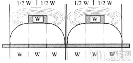

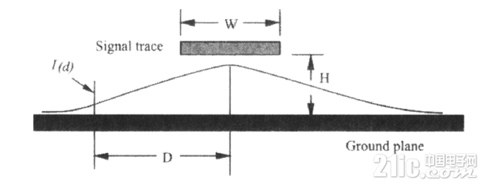

例如PCB设计中的3W规则,百度上到处都是,但是这个规则的本意是什么?成立的条件是什么?

有些只有双层铜箔的板子,由于比较厚,要走阻抗线,就不是3W规则了,需要阻抗线二侧和GND的间距足够小,才可以使阻抗线不是很粗。我这句话,不懂传输线理论的估计大部分不理解。

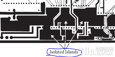

前几年,论坛上做基准的火热。
有人设计基准PCB时,说【隔离岛】的概念是他率先提出来的。
隔离岛这个概念,在IC版图设计中,是非常常见的一个概念,至于分立件PCB设计中有没有这个概念,我当时不知道。
现在看来,在分立件PCB设计中,起码几十年前就有隔离岛的概念了,并非是论坛上开始做基准时才有的。
