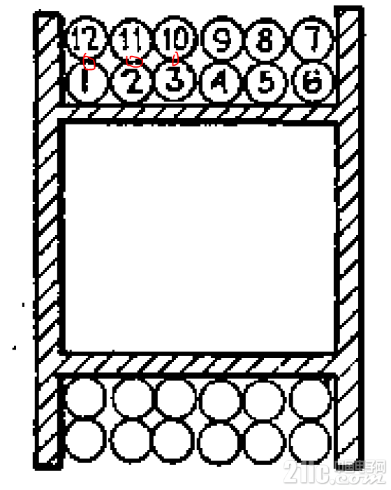

分布电容的来源:线圈绕组的不同部分之间,有个电压差,这个电压差会在线圈附近空气中或者介质中,产生静电场,有场就有静电能,这个静电能对线圈的影响,可以用个虚拟的分布电容来等效。
所以根源知道了,怎么降低电容就有思路可寻了----降低绕组间的电压差!
下图中最简单的绕法,如果假设每阻电压差是1,那么最左边的电压差是11,往右分别是9,7.。。。。。
上图中bank绕法,相邻绕组最大电压差是3,和上面的相比小多了。
