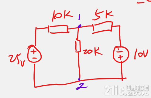

在电路分析基础中学过戴维南和诺顿定理,简述如下:
戴维南定理:任意线性网络中一对端口,可以用一电压源(等于这个端口开路时的电压)串联一个阻抗(这个端口看进去的阻抗)代替。
诺顿定理:任意线性网络中的一对端口,可以用一电流源(等于短路电流)并联一个阻抗(这个端口看进去的阻抗)代替。
具体表示方法见下图:
由戴维南定理和诺顿定理,可推出一个结论:
给定一个网络的端口,如果电压V表示端口的开路电压,I表示短路电流,Z为该端口看进去的阻抗,那么下面关系成立:
这些表达式看着和欧姆定律完全相同,但是不要小瞧这些简单公式,说不定是最简单的计算公式。
例如,求下图中的V12=?
这个问题有多种求解方法,例如叠加原理、节点或网孔法,但是使用本贴所说的定理,可能是最简单的。
根据定理可知,V12等于这个端口的短路电流除以这个端口看进去的导纳。所以求出I和Y即可。
短路电流易求,因为短路20K电阻,直接就能看出I=25/10-10/5=0.5(mA)
12端口看进去的导纳就是三个电阻的导纳之和,即Y=1/10+1/20+1/5= 0.35 (mS)
所以V12=I/Y=0.5/0.35=1.43V

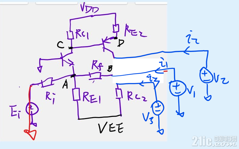

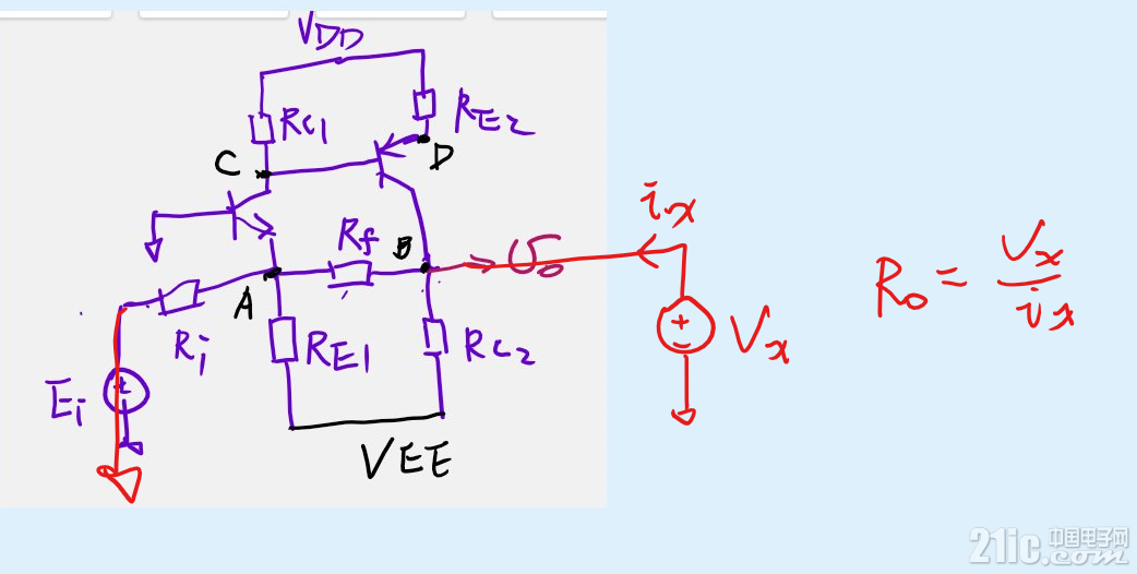

再看看这个方法解决负反馈电路时的威力。
上图中的两级负反馈放大器,如果使用常规的节点或网孔法,计算量是比较大的,估计需要一张A4草稿纸,计算半个小时。
如果直接使用负反馈的结论,说电压增益是Rf/Ri,那么这个结论成立的前提条件是什么?这个时候难免还要准确计算实际增益值,看看何时可以近似成常规的结果。
负反馈放大器的常规分析参数是输入阻抗,输出阻抗和增益,先看看输出阻抗的计算。

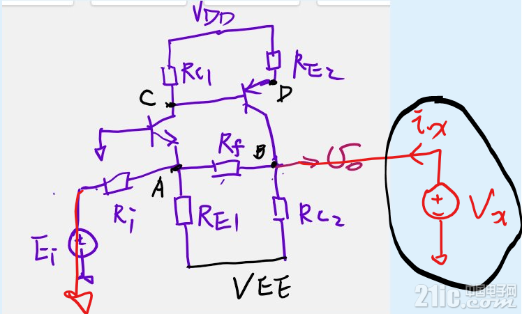

输出阻抗计算的原理图如下:
如何计算ix呢?分解开看:
重点提醒:
有时候看些东西,如果是以前看过的,就会以为已经很熟悉,不需要看了,于是熟视无睹了。
请仔细看清楚这里电压源Vx的作用,或者说奥秘,这个是全局分析能简化的关键所在!
这里电压源的奥秘是干掉反馈环,或者说把反馈环切开,把负反馈消灭掉,计算才能简单轻松。

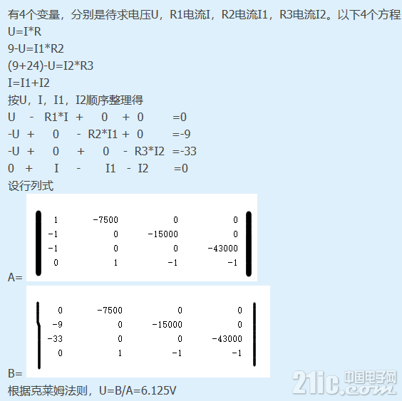

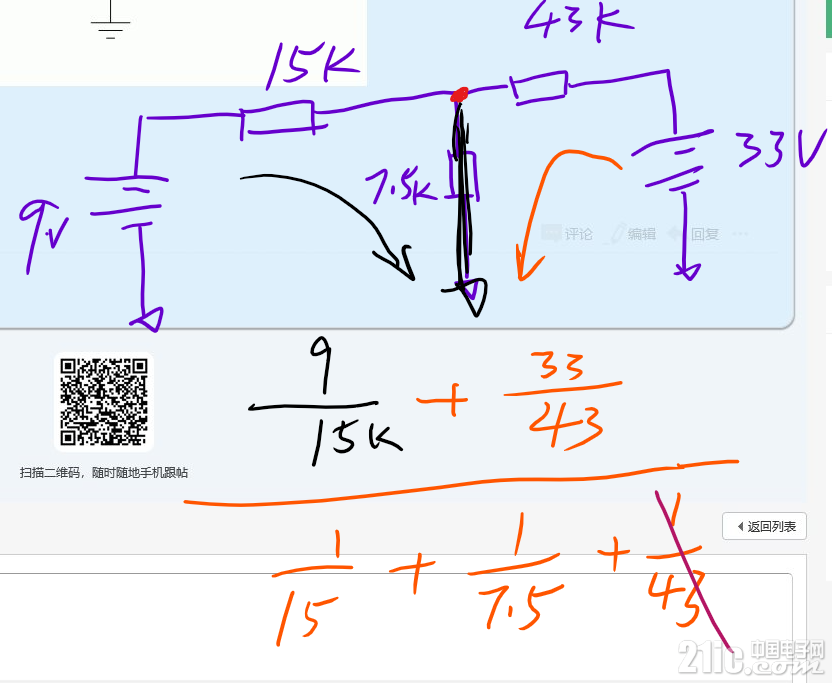

我N年前就说过,学习过电路分析,就懂个节点网孔法,那么电路分析就跟没学是一样的。
原因很简单:节点和网孔法,比较呆板,运算量大,在计算机仿真软件中特别有用的。
但如果是人类手工分析电路,除非是一两个节点的超级简单电路,一般运算量超大而没有实用价值了。

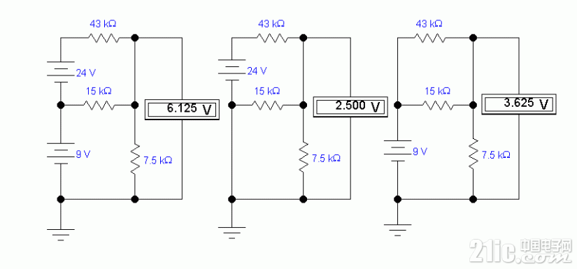

即便是叠加原理,也是费事的,例如下图电路,如果使用叠加原理,第一次计算第二图中的两个电阻等效并联值,然后使用分压公式,计算出U1,然后再对第三个电路使用相同的套路计算出U2,然后U1+U2
整个过程大约是4步+1小步(求和)!
使用本贴所说定理,速度是最快的。

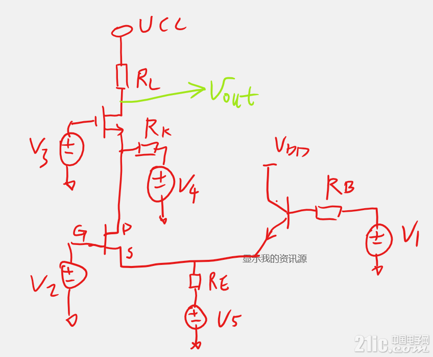

例如下图,求Vout与五个电压源之间的关系,如果你使用节点或网孔法,没有半小时算不出来吧?
