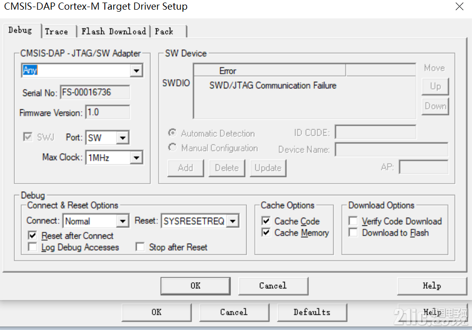

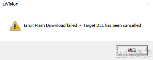

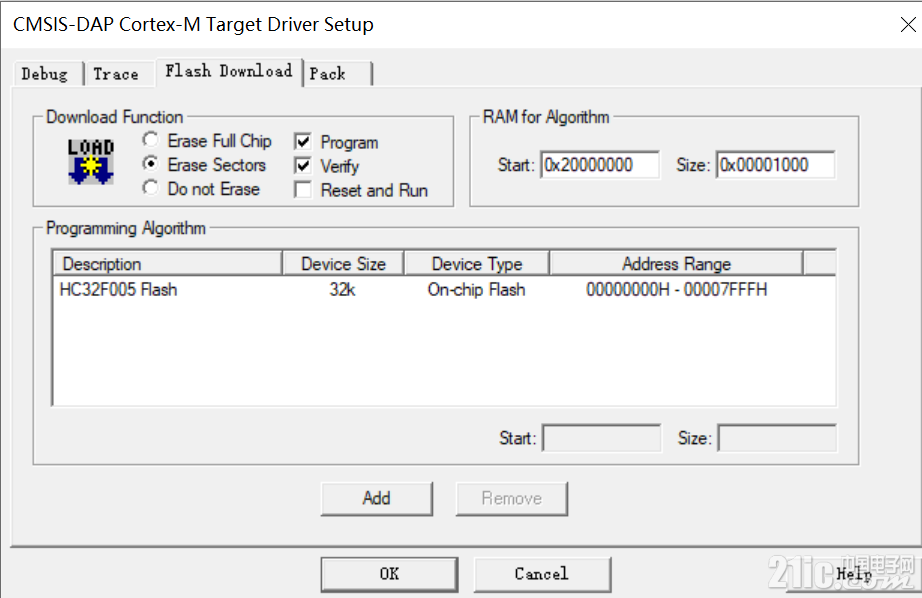

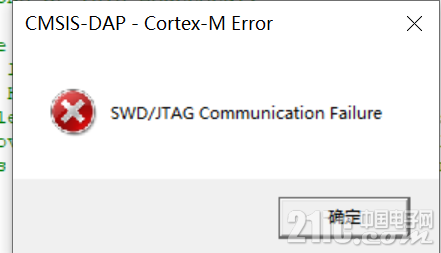

连接后,下载示例的工程hc32f005c6pa_template 407915e4cecc679546.png 716615e4cecda1530f.png 958895e4cece99ac37.png 344505e4cecf820abe.png 947645e4ced033c4f5.png 求救~~~

貌似是目标缺电源吧??
東南博士 发表于 2020-2-19 16:44 | 显示全部楼层
下载器都没有发现!检查下载器吧!

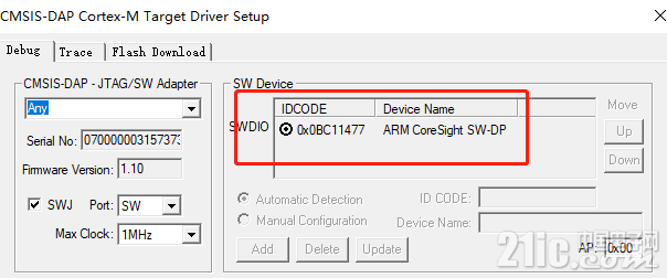

martinhu 发表于 2020-2-20 09:39 | 显示全部楼层
这里显示没有连接芯片,已经连接OK的如右图所示
能否看看你板子,
还有用的usb线是不是可以连手机等设备的数据线,还是仅仅用于充电宝充电的线?
 楼主| yiyuan318 发表于 2020-2-27 10:26 | 显示全部楼层
解决了,必须接复位脚~~~
