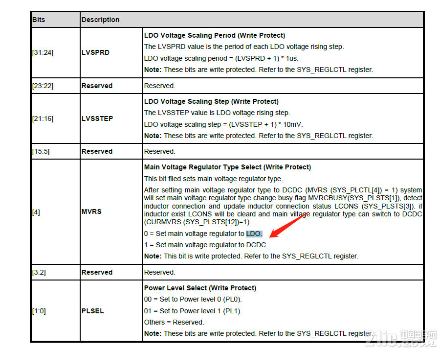

没下载这个系列的手册,你看看这个系列的手册上说的哪个寄存器位是选择这个供电模式的。
734774645 发表于 2020-2-20 17:54 | 显示全部楼层
看手册360页啊,写的有

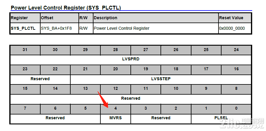

734774645 发表于 2020-2-20 17:56 | 显示全部楼层
734774645 发表于 2020-2-20 18:16 | 显示全部楼层
用这个库函数操作就行了。
SYS_SetPowerRegulator(SYS_PLCTL_MVRS_DCDC);
