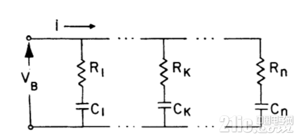

在8,90年前就搞清了,如下图所示,在介质材料上施加电压,此时回路中的极化电流或者充电电流,由两部分组成:第一个是超级快部分,另一个是超级墨迹的一部分,墨迹到和日常可感受时间差不多量级。
超级快的电流成分,是电子和原子极化而成的,后者是偶极子和界面极化而成,这个界面极化的弛豫时间,比小品中墨迹女李静似的,人家就慢慢吞吞、不急不躁的慢慢成型。
如此墨迹,可就出事了。
 楼主| xuku977 发表于 2020-2-22 11:17 | 显示全部楼层

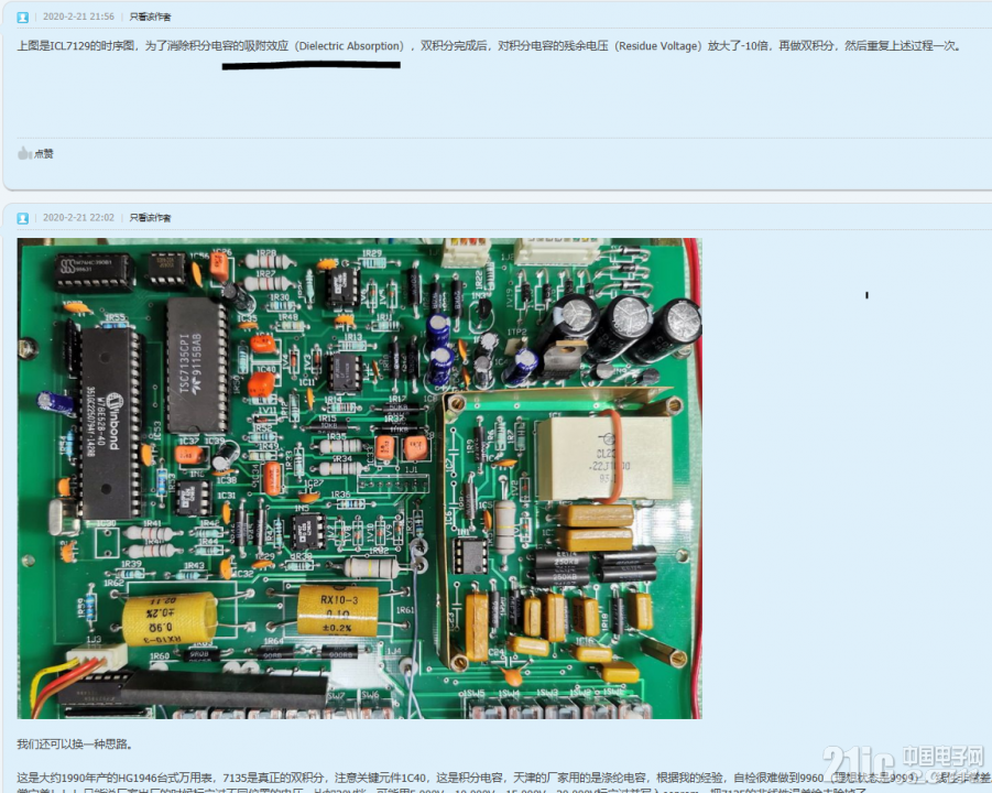

考虑到介质吸收,工程师该如何应对?
方法非常简单,修改电容模型,根本无需关注具体的物理机理。

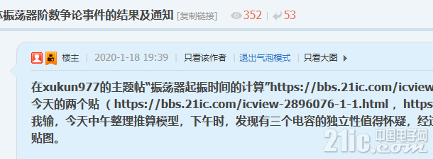

此时的电容模型,我在今年1月份,关于皮尔斯振荡器争辩的帖子里,已经给出过了!!!!!!
该模型就是在一般电容模型(RC并联)基础上,再添加许多RC串联等效网络,理论上可以添加无穷多个,实际操作中一般是3--5个左右,就可以非常精确的逼近实测值。
另外,我以前帖子中,给出的串联RC值了,方便起见,相邻串联阻容的时间常数,一般是取10倍的关系。

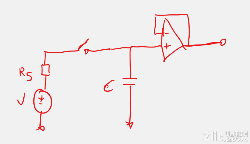

对于现在仪器仪表,多用软件修正非线性误差,那么如何只用硬件消除电容由于介质吸收而造成的误差呢?
如上图所示的采样保持电路,如何消除电容的介质吸收而造成的误差??
现在的问题,已经转化为纯粹的大二模电问题了,也就是没有“超纲”的知识点了。

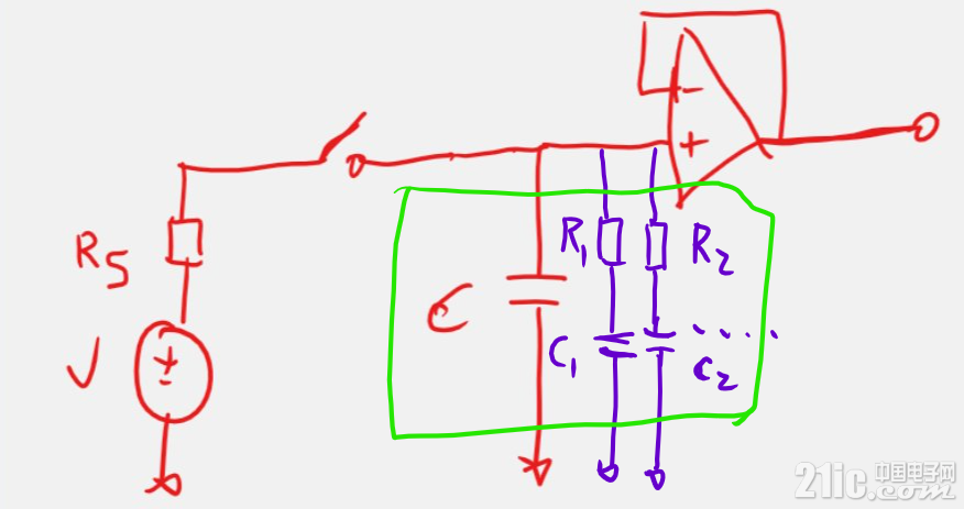

第一步,把考虑介质吸收后的电容模型,套入到电路中。
 楼主| xuku977 发表于 2020-2-22 11:31 | 显示全部楼层

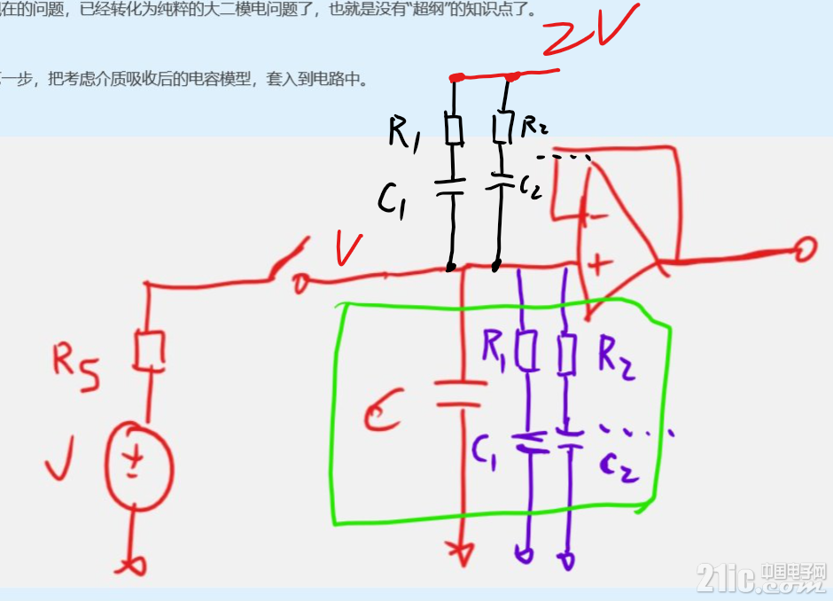

第二步,补偿。
补偿很简单,把电容等效模型中的RC,直接拿到上面去!
注意:下面电容C上的电压是V,那么补偿RC上面的电压,应该是2V,那么才能保证补偿电容上的电压,和原电容电压一致。
所以,第三步就是想法设计出个2V,设计个2倍增益的同相放大器,这是大一电路分析课中的问题。
