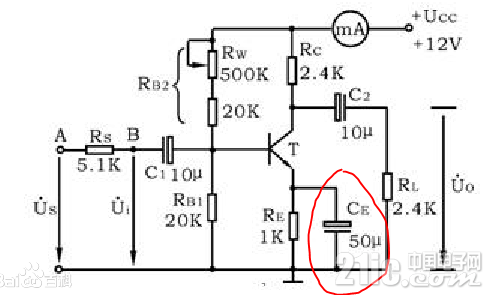

前天在原子哥群里随便扯了两句(以前极少发言),有给出了这个版块的截图,问是不是我。
我以为这个版块也没什么用呢,所以发帖的兴趣也没多少了。
但是有人默默关注的话,那就扯点有用的方法!
方法相比于技术,具有一般性、通用性,学会一种方法,如果从事电子专业的电路设计,会受用无穷的。所以暂时不讲技术讲方法。
这种方法专门用来处理线性电路!

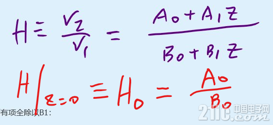

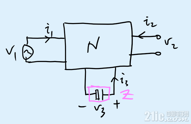

如下图所示,研究线性电路,经常要知道某个传递函数,例如电源抑制比,电压增益等等。
也就是说,我们想知道V2/V1是多少。
而且经常碰到这样一种情形:某个电路已经设计的差不多了,但是想添加一两个元件,我们想知道添加元件对电路有什么影响。
例如上图,共设放大器设计完成了,最后想加个电容CE,看看电容CE对这个电路的电压增益有何影响?
如果在原来的小信号等效电路基础之上,再加入CE,然后重新推导一遍传递函数,这就太不划算了。
这个时候的策略是,把电容CE单独拿出来研究。如下图所示,图中的Z可以表示电容CE的阻抗。

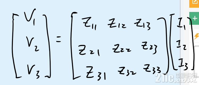

用开路Z阻抗矩阵表示伏安关系为:
把端口条件代入上式:

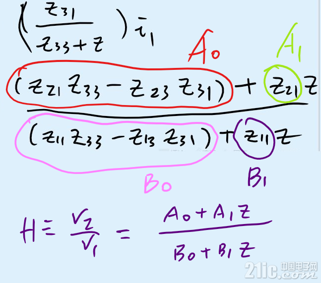

公式看起来太长了,不要怕,化简表示一下:
所有项全除以B1:

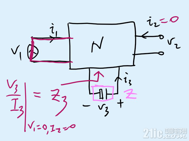

让冷冰冰的数学符号有点温度,赋予其物理意义:
Z3是什么意思呢?就是从端口三看进去的阻抗,当信号源V1短路时,端口二开路时:
至此,我们得到了最终表达式:

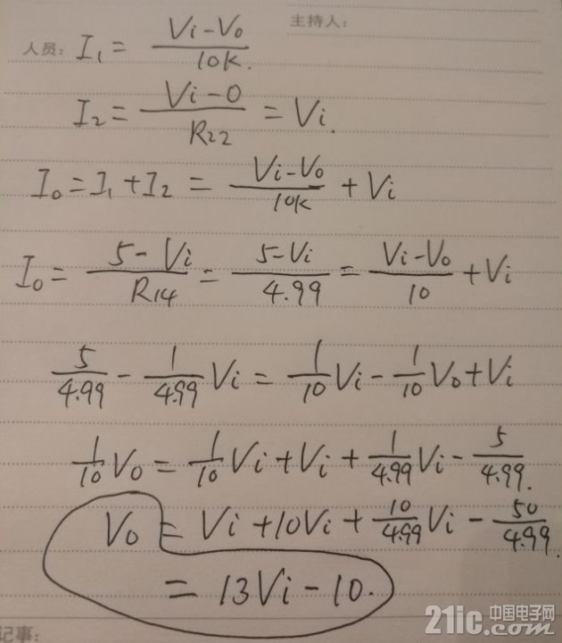

如果学过电路分析基础,就让节点/网孔法深入骨髓,成为改不掉习惯,还不如不学呢:
这样算,看着都费劲。
最起码的,得直接能写出为何增益是13倍:
为何直流分量是-10V,原因也是显然的:
