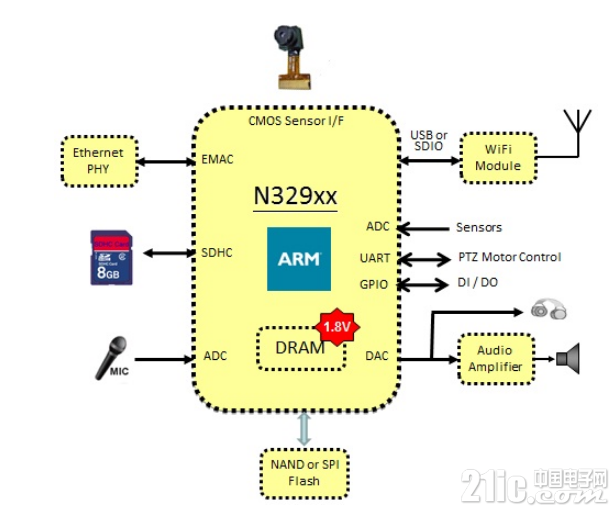

新唐的ARM9微处理器家族采用ARM926EJ-S内核,包含有N329 和NUC900 两个系列。NUC900 系列提供了丰富的功能,例如:以太网络控制接口、LCD控制接口、2D图形加速器、高速USB 2.0 控制器、SD和NAND Flash控制接口,可符合客户不同应用的需求。此外,N329 系列更针对了多媒体的应用,整合了视讯编译码器,并提供LQFP的多芯片封装,让量产更为容易。N329 与 NUC900 系列皆提供 Non-OS 与 Linux OS 开发包。
 楼主| wailian1265k 发表于 2020-2-25 20:35 | 显示全部楼层
N329系列整合了无线网络摄影机所需要的功能,例如:CMOS摄像头接口、硬件的影像编码器、ADC、SD卡控制接口、和用于连接WiFi模块的USB Host控制器和SDIO Host控制器等,这使得N329成为高性价比的无线网络摄影机应用芯片。此外N329更堆叠DRAM在同一个LQFP的封装,可以让PCBA能容易的通过EMI和EMC的测试。
