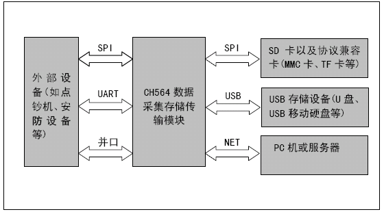

概 述
本方案是以CH564为核心芯片的高速数据采集、U盘(SD卡)存储、网络数据传输方案。具有单芯片体积小、高性价比、高集成度和高稳定性等特点。该方案可以采集串口、SPI口或者并口上的数据,然后以文件的形式存储到U盘或SD卡等移动存储设备,同时将采集的数据通过网络上传到PC机或者服务器。并且可以通过存储设备进行系统参数配置和程序更新升级。
LM莫|  楼主 | 2020-2-26 21:05 | 只看该作者
特 点
> 数据采集接口支持UART接口、SPI接口或并口。UART接口最高速度可达10Mbps,支持波特率调整;SPI接口最高
   时钟频率可达30MHZ,自带32级FIFO,支持DMA;并行接口为8位模式,速度最高可达2MB。
> 数据存储支持USB存储设备(包括U盘、USB移动硬盘、USB闪存盘、USB读卡器等)和SD(包括标准容量SD卡和高
   容量HC-SD卡以及协议兼容的MMC卡和TF卡)。
> 数据传输支持10M/100Mbps以太网,支持TCP、UDP和IPRAW三种模式,芯片内置以太网MAC和PHY,无需外部
   增加其它芯片。
> 简单易用,客户无需了解U盘、SD卡相关协议及操作,无需了解FAT文件系统,无需了解TCP/IP协议,即可实现U
   盘(SD卡)文件的读写操作,网络数据的传输。
> 可通过U盘或SD卡进行系统参数配置以及程序更新升级。
> 可通过串口进行系统参数配置以及程序更新升级。
> 单芯片体积小、高性价比、高集成度、高稳定性。
> 可根据客户需求进行功能重新定制。
