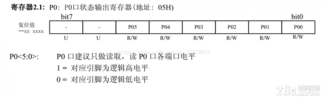

 楼主| LM莫 发表于 2020-2-26 21:38 | 显示全部楼层
二、若需要配置P05为输出模式,则它输出的高低输出需要配置一下寄存器:
若要P05输出高电平,则配置P0LR5=1;若要P05输出低电平,则配置P0LR5=0;
P1和P2端口根据相关寄存器以此类推即可!

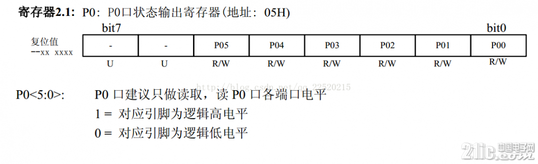

 楼主| LM莫 发表于 2020-2-26 21:39 | 显示全部楼层
三、若需要配置P05为输入模式,则它端口状态的读取需要配置一下寄存器:
若要读取P05端口的输入状态,则状态值就是P05;

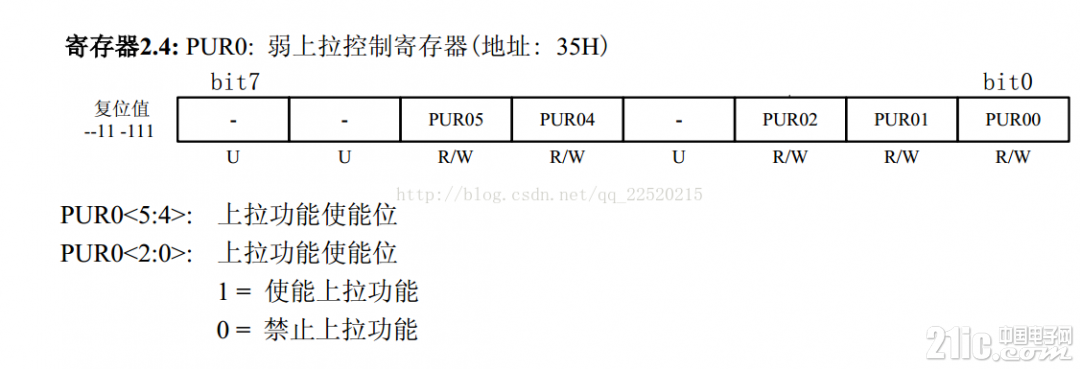

(这里注意:配置为输入状态需要根据自己需求配置上拉功能,一般我们都上拉,即配置以下寄存器)
 楼主| LM莫 发表于 2020-2-26 21:40 | 显示全部楼层
四、下面的代码实现P05输出模式,P12口输入模式的设计:
#include<KF8V111.h>
void SYSTEM_Init(void) //系统时钟配置
IRCS0 =0;
IRCS1 =1;
IRCS2 =1; //系统时钟频率8MHz
void PORT_Init(void)    //I/O口配置
TR05 = 0;             //P05配置为为输出模式
P0LR5 = 0;           //P05初始化输出为0
TR12 = 1;    //P12配置为输入模式
PUR12 = 1;//上拉功能使能
void main()
SYSTEM_Init();
PORT_Init();
while(1)
if(P12)  //如果P12输入电平为高
P0LR5 = 1; //P05输出高电平
else
P0LR5 = 0;
上面代码的功能是,如果P12输入电平为高,则P05输出高电平;如果P12输入电平为低,则P05输出低电平!
