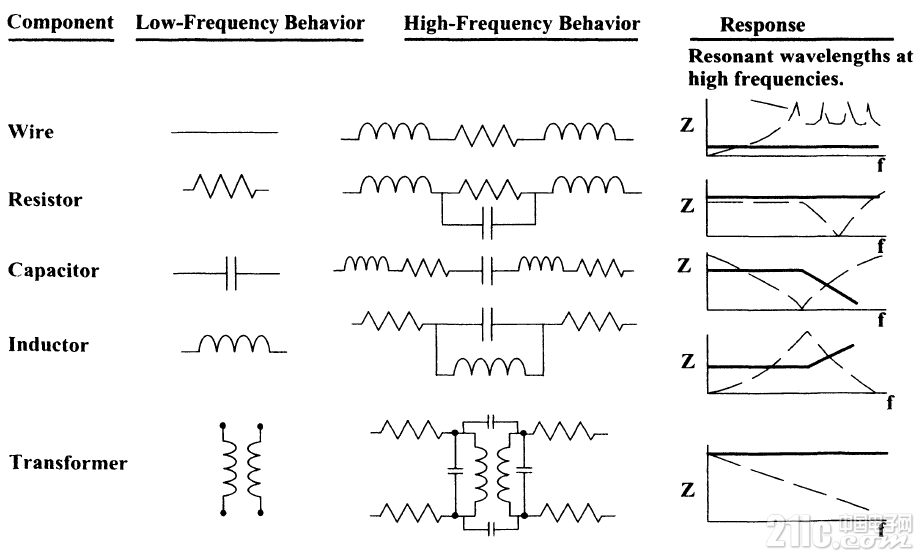

2.1节说的是无源器件的非理想特性与EMI的关系,主要就是下图:
图中给出元器件的理想模型与实际高频模型
这些知识,我们以前说电路理论时,就发帖说过了。

这个高频模型,就解释了2.2节的主题---RF能量是如何幅射出来的。
解释方法是把电磁场的问题,转化为电路问题,具体来说就是把天线等效为RLC电路:
既然天线找到了,于是RF能量是如何幅射的也就知道了。
当然了,电磁学书上研究的一般天线是半波长或1/4波长,而PCB布线中,认为是十分之一或1/20波长trace,是个辐射器。
例如在100kHz下,10cm长的trace,对应1/20波长是150MHz,于是在150MHz以上频率,这个10cm长的trace,就是个【优质】天线。
