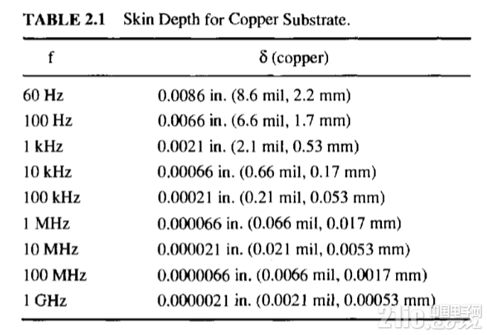

平常就记住一个数值:100k时深度是0.21mm,这个数值非常典型。
但是一看书中变成0.21mil=0.053mm,所以书中的单位全错了,第二行中的mil应该修改成mm,然后根据1mil=1/1000 inch=25.4um  关系修改其它两个单位。
中文翻译者也没看到,直接照抄:

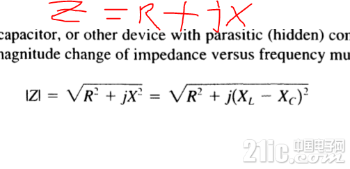

这个作者在另一本书中,所给的趋肤深度单位是对了,但是阻抗表达式又错了:
阻抗表达式中应该有复数(1+j),如果只是像书中那样给个数字,那么表示的阻抗的大小,应该加绝对值符号,至少要在文中注明。
所以工程师写书,和教授写书,搞不好是两个极端:工程师写书可能会漏洞百出,但是人家能根据【经验】,不断地trial and error,能解决问题。教授写书比较严谨,高水平期刊上是每个字都要琢磨雕刻,力求万无一失,但是一般不敢给出所谓的经验,因为经验某种程度上代表没搞清机理,犹如噪声一样,人类目前说噪声是随机的,随机代表人类还没搞清楚噪声机理,无法具体确定它的一举一动,只能研究它的宏观特性。

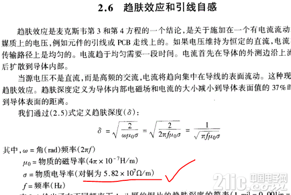

人家原书中的电导率单位是对的(mho),翻译者可能不懂电路,把姆欧翻译成了欧姆Ω:
关于电导率单位,其它地方都翻译错了。
复数这个概念,是高中就涉及到的,到了大一就成家常便饭了。
复数的模的公式,我估计随便找个大一学生,都能熟练写出来。
但是你绝对想不到,书本作者不懂Z=R+jX的模该怎么求.

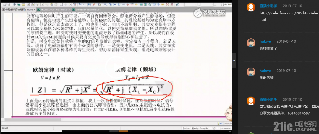

大学教授翻译成中文时,也直接照着抄:
有几十年工作经验的项目经理讲课时,也照着抄。
连复数的模怎么求都不知道,一错就错一串,几百个观众都看不出来。
