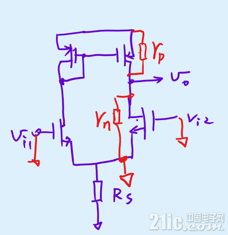

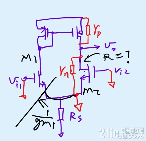

基本OTA单元的分析:
虽然这里给的是双极性晶体管的实现,但是对于MOSFET的实现,分析过程和结果雷同,所以这里不区分到底是什么工艺。
一般书上都会说OTA的输出阻抗,等于rp//rn,看起来貌似是上面管子的输出阻抗,和下面管子的输出阻抗,两者并联?!
实际上,这里面是有机关的。
而且分析差分放大器时,我们经常也是直接给出RO=rp//rn,然后可得电路的增益=gm*RO
而且从差分放大器的电路上看,下图中P管的源极接电源VDD,而对交流小信号而言,VDD是对地短路的,所以输出阻抗rp的上端是接地的。
又因为下图中两管的源级是交流地,所以rn的下端是接地的。
所以总的看来,OTA的输出阻抗等于rp // rn,可谓天经地义,理所当然。
但是心里必须有点数:答案是对的,但是过程是错误的。

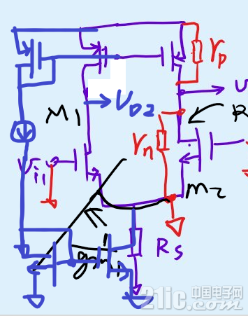

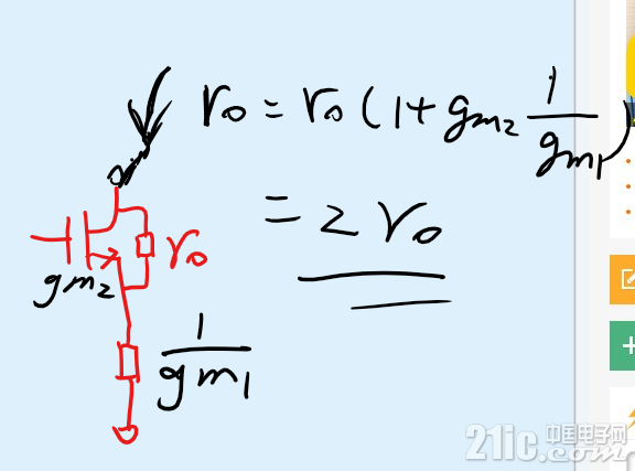

 楼主| xukun977 发表于 2020-3-1 19:21 | 显示全部楼层
之前在群里发的视频,已经讲过,由于M1管的负载是二极管,所以是低阻,所以从M1管的源极看进去的阻抗,约等于1/gm1
知道源极的阻抗是1/gm1,而Rs相比较于1/gm1而言,太大而可以忽略不计,于是M2的漏端往下看到的阻抗,是Rout=2ro!!!!!!!!!

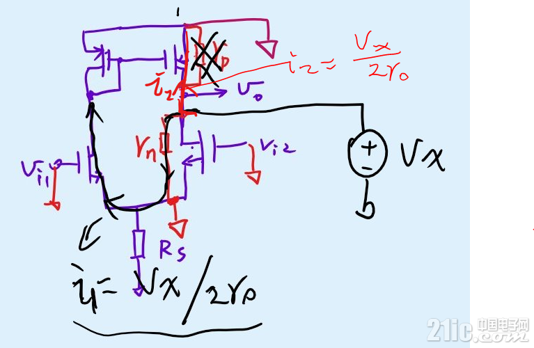

 楼主| xukun977 发表于 2020-3-1 20:20 | 显示全部楼层
言归正传

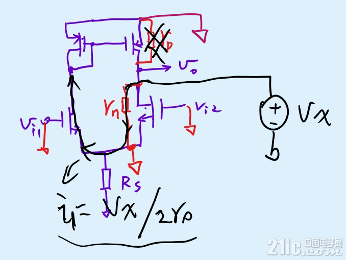

既然M2管漏极像下看到的阻抗是2ro,那么其中通过的电流是Vx/2ro.
又因为rp的上端,确实是因接VDD和接地的,所以暂时没必要看它,最后加上即可。
电流i1=Vx/2ro会流过电流镜,于是镜像出一个同样大小的电流i2,注意方向是向上的:
所以,此时不看rp,OTA的输出阻抗是ro=rn,考虑到rp的并联,总的输出阻抗是rp // rn
所以,从最终答案是看,Ro貌似是上面P管的输出阻抗并联下面N管的输出阻抗,但对于rn的来历,牵扯到整个电路,可不是仅仅牵扯到一个管子M2
 楼主| xukun977 发表于 2020-3-1 21:07 | 显示全部楼层
也就是说,上面基于电流镜的差分放大器,并非严格对称的,两个管子源端并非理想的虚地。
真正的对称结构是下图,这是最基本的OTA结构:
但是上图有个问题:差分对的负载电流之和,不可能刚好等于尾电流!想要电流镜没有丝毫的误差是不可能的。
这个不相等,势必强迫管子改变VDS,通过二阶效应来调整电流的分配,但是二阶效应沟道长度调制,对电流的影响是较小的,于是意味要想改变很小的电流,VDS就要改变很大,这很有可能导致管子被迫离开饱和有源区。
于是这个共模电平是不稳定的问题,需要通过添加共模反馈环路来解决。这就是共模反馈CMFB的需求根源。
