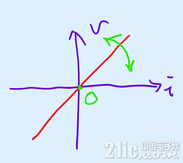

问题的提出:
电子电路中有个常见的元件----开关,请问使用开关的电路(开关+线性元件组成),属于线性电路,还是属于非线性电路?
或者具体到下图电路,请问下图的电路,何时电路是线性的,何时是非线性的???
我们以前在电路基础课程中已经说过了,实际的开关器件,属于线性器件!
也就是说,Vin2输入到开关上,Vout为输出,Vin2增加多少倍,Vout就会增加多少倍,两者是线性关系。
当然了,如果把Vin1视作输入端,Vout为输出端,那么此时肯定是非线性电路了,Vin1的作用无非是让开关打开或闭合,与输出不成线性关系。
所以,如果说线性电路的输出分量中,不会产生新的频率分量,那么把这句华反过来说,结论就不成立了:即产生新的频率分量,电路仍可能是线性的。
这里之所以说它是线性的,因为其伏安特性是过原点的直线,只不过这个曲线斜率是时间函数,即这条直线是绕着原点旋转的。
