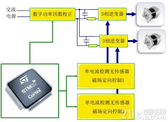

  图1:STM32F103HD可以同时处理双电机控制和数字PF。

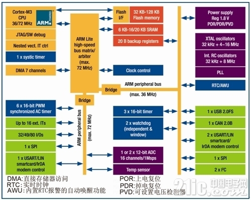

  电机控制系统要求微控制器须具备卓越的实时响应性(中断延时短)、纯处理功能(如单周期乘法)以及优异的控制性能(当处理非序列执行流和条件转移指令时)。Cortex-M3能够满足所有这些要求。例如,当时钟频率是72MHz时,在25μs内对一个永磁电机完成一次无传感器磁场定向控制,这相当于在10 kHz采样率下25% 的CPU负荷。 在STM32微控制器内,该内核与意法半导体优化型闪存接口紧密配合,只需增加很少的外部元器件,周边外设即可处理外部事件(图2所示是STM32F103中容量微控制器的结构框图)。不用说,PWM定时器和模数转换器是最重要元器件。PWM定时器包括最先进的功能,如中央对齐模式PWM信号生成和死区时间插入逻辑,特别强调安全性:该模块直接控制功率开关换向,可控开关功率达到数千瓦。例如,用于配置某些重要参数的寄存器代码可以被锁保护,以防软件失效。只要“紧急停止”引脚被拉低,所有的 I/O引脚都被置于用户可配置的安全状态。这个功能设计采用组合逻辑模块,当主时钟(晶体)失效时,内部切换到后备振荡器之前,可确保保护电路仍然能够正常工作。最后,该微控制器还包含一个第4比较通道,专门用于触发模数转换器,实现最佳的电流测量精度。
  图2:STM32F103中容量微控制器结构框图。

  意法半导体目前的主要开发项目是控制电机直到静止状态的无传感器永磁电机控制和内置功率因数校正功能的双电机控制。最近,意法半导体成功演示了单电流检测方法,仅一个STM32微控制器就能执行两个单电流检测矢量控制功能,同时还用一个40 kHz的控制回路管理PFC级。
