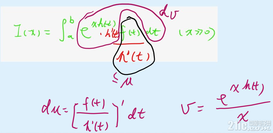

分部积分法是基于恒等式:

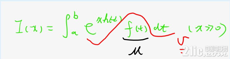

想使用这个公式,关键点是找对或者说确定哪个是u,哪个是v,这个搞不定,后面就求不出来,相当于走弯路。
如何选U和V,本科阶段老师会告诉学生个口诀:反对幂三指!,这个是对于基本函数,选择V的优先级顺序。
这个口诀对大一大二数学题有效,但在本问题中,是不行的,如果这样选择U和V,得不到期望的结果。

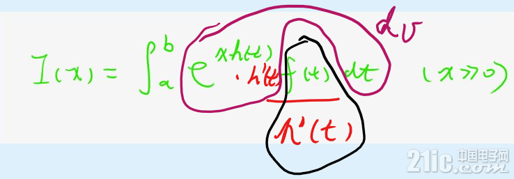

应该这样选择U和V:(f和h都是t的可微函数)
这样就可以求出du和V了:

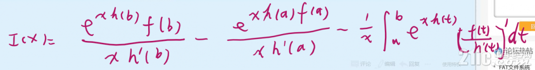

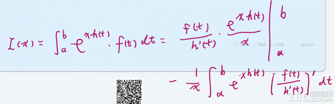

把U、V、dU、dV代入分部积分公式,得:
分部积分法有个特点,往往要继续多次套用分部积分公式,才能得出结果,只有少数简单的问题,只需要套一次公式就能搞定。
所以,对上式中的积分,继续使用分部积分法,最终可求得当x-->∞时,I(x):

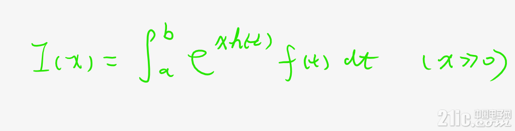

 楼主| xukun977 发表于 2020-3-4 12:02 | 显示全部楼层
上面这个积分老重要了,一个拉普拉斯,一个傅里叶,折磨大一大二学生若干年,信号与系统不好学。

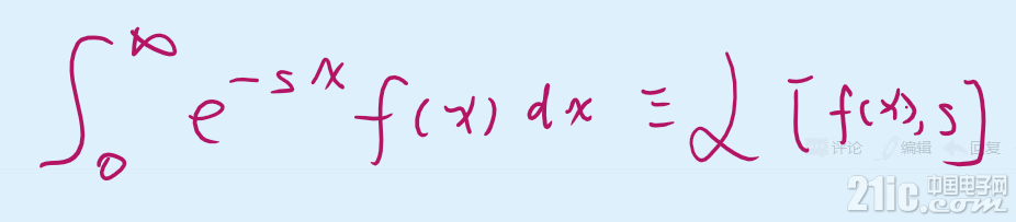

上面积分有个特殊情形,即:
这样一写,立马就能认出来这是拉普拉斯变换了。
肯定有人误以为拉普拉斯变换学完,就没有了。
实际上,这只是**长征走完第一步。

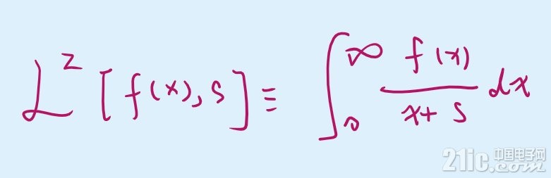

单单是拉普拉斯变换,后人就就行多次升级改造。例如拉氏变换的2次迭代:
人家发明这个东西,就要给人家个名分,上式就是著名的S变换。
好事者一看人家迭代两次,立马想到迭代三次、四次。。。
迭代三次,得到的是指数积分变换。

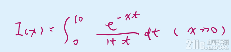

例如:
把f(t)=1/(1+t)展开:
因为当t的绝对值小于1时,级数才收敛,而所给的积分限却是要到10的,所以倘若直接把f(t)展开式代入积分式,就出现了貌似不合理尴尬情形。
此时有两个解决方法,第一个比较直观,就是把积分限修改成两个积分之和:
确保第一个积分限在【0,1】之内。

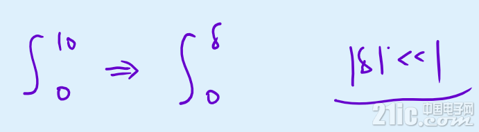

第二个解决问题的方法,就是根据拉普拉斯核心思想,因为h(t)=-t,非常明显,t=0时,h(t)取最大值。
所以可以直接修改积分限,而不会影响结果。
把积分上限由10换成无限趋近于小的一个正数,这样做看着危险,实际上当x-->∞时,结果是非常精准的。
根据拉普拉斯的核心思想,不但可以把较大的积分上限换成无穷小的上限,还可以把无穷小的积分上限,换成无穷大的积分上限,而对积分结果几乎没有任何影响,当x比较大时。
掌握住拉普拉斯的核心思想,对这类积分的运算才能得心应手,否则直接强行硬攻的话,会困难重重。
