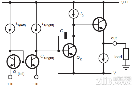

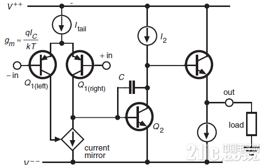

要想知道为何偏向于共射,而非共基,需要对两者进行比较。
假设放大器的输入级是共基放大器:
两个电路结构有何区别?
第一回合比试:看两者电压增益,看谁牛叉。
对于共射差分对,很容易口算出其电压增益近似等于gm/SC=Vout/vin,这里的gm是差分对跨导,C是米勒补偿电容值,S是频域。
而对共基输入运放,可以算出它的增益,和共射输入运放,是一摸一样的:
第一回合较量,两人打个平手。
