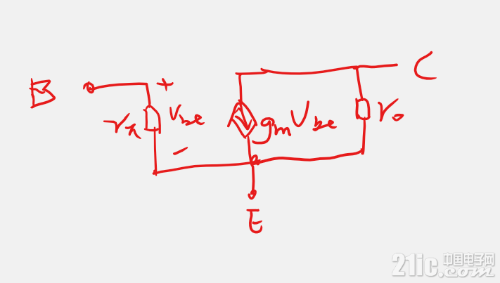

晶体管低频小信号模型:
之所以更喜欢用这个模型,还有个更重要的原因,就是只需令rpi-->∞,就得到了MOSFET模型,便于模型的统一化处理。
         图   MOSfet低频小信号模型

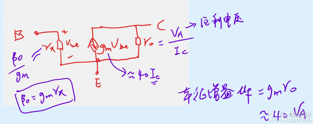

 楼主| xukun977 发表于 2020-3-6 19:16 | 显示全部楼层
管子模型中的参数与直流工作点关系:

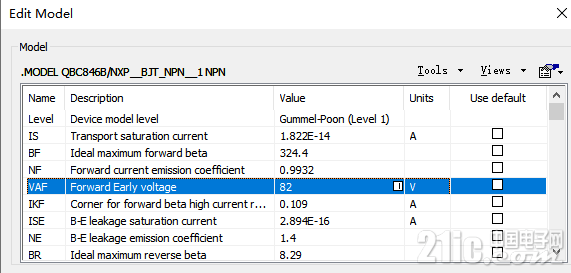

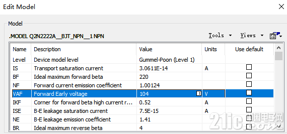

请注意本征增益uf=gm ro,它是单极放大器所能实现的最大增益,是增益极限,大约等于40倍厄利电压,
由于大多数管子的厄利电压范围是25--100V,所以单级晶体管放大器的本征增益范围是1000----4000!

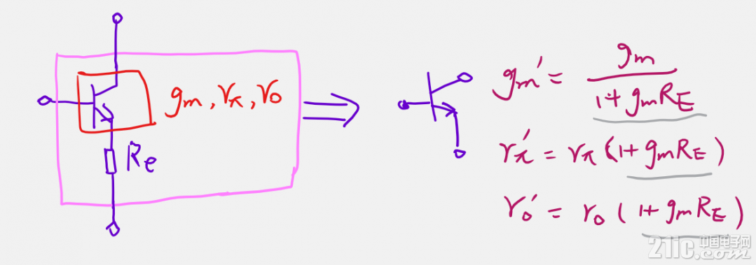

 楼主| xukun977 发表于 2020-3-6 19:27 | 显示全部楼层
对于发射极有退化电阻的晶体管,把晶体管和退化电阻,视作一个整体,这个整体可以用新的三极管模型来表示:
可以把gm Re视作环路增益,根据负反馈原理,串联负反馈对原放大器的影响是输入、输出阻抗增加1+T=1+gm*Re倍,跨导减小1+T=1+gm Re倍。
这个模型转换必须熟记!!!!!后面经常用!!!!!!!

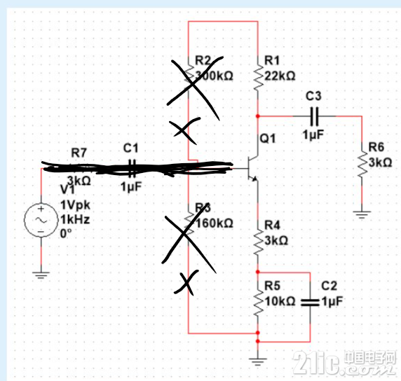

 楼主| xukun977 发表于 2020-3-6 21:34 | 显示全部楼层
感兴趣的自己在multisim里仿真,看看计算结果和仿真结果的逼近程度。

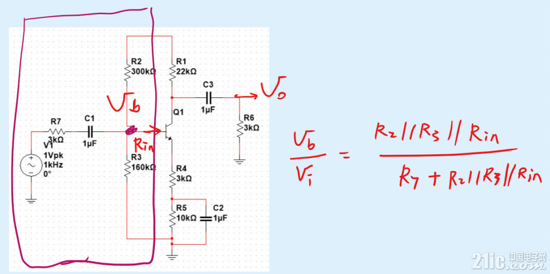

电压增益的计算,分成两个部分:
对于输入耦合电路,采用简单 分压公式即可得到结果。
增益级的计算,根据跨导定义容易只接写出增益表达式:
请注意:目前先假设发射极退化电阻,完全被电容完全短路掉,稍后再分析一般情形。
当发射极对地短路时,共射电路输入阻抗Rin=rΠ
上面两个增益相乘,就是最终增益表达式:
注:上面分析,默认晶体管输出阻抗ro<<R1//R6,否则要加上ro
注意:平常分析电路,都要如此分析,不要使用笨拙低效的节点法/网孔法。

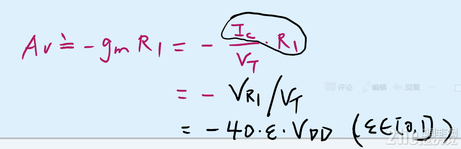

 楼主| xukun977 发表于 2020-3-6 21:57 | 显示全部楼层
下面分析上面的增益表达式的限制。
如果放大器的信号源是低阻,即式中R7<<R2//R3/rΠ,那么耦合电路的分压结果约等于1,所以此时电路的增益约等于-gm(R1//R6)
这个近似相当于说:信号源电压是直接施加到管子基极上的。
如果把R1//R6看成是晶体管等效负载RL,那么增益近似表达式Av=-gmRL,意思是共射放大器的电压增益数值,等于跨导乘以等效负载!
这个近似增益也是共射放大器的增益上限!!也就是考虑输入耦合等作用,实际增益只能比这个值低!
现在对上面增益近似表达式作进一步化简:大多数放大器设计中,负载电阻R6要远大于R1的(为了实现高增益),那么此时增益表达式近似为:
这个式子主要是引入了电阻R1上的电压,和电源电压VDD之比,具体含义为:
也就是说,电阻R1上 的电压,其极限最小值是0V,极限最大值是电源电压VDD。
大多数电路设计中,取电阻R1上电压是电源VDD的1/3,所以此时电压增益大约是-13VDD,为便于凑整数容易**,一般说AV=-10*VDD(发射极电阻被旁路掉时)
这里把交流小信号电压增益的计算,直接和电源电压关联起来了,看似不靠谱,实则有内涵!很着调!!!
正是因为有了这个近似表达式,所以才有了所谓的电路设计高手,可以在学生面前show一show,如果电源电压是12V,当学生还在画小信号等效电路、列方程、解方程时,人家高手只需2秒钟就计算出电压增益大约是120,虽然结果不太准,有个7788也就满足了。

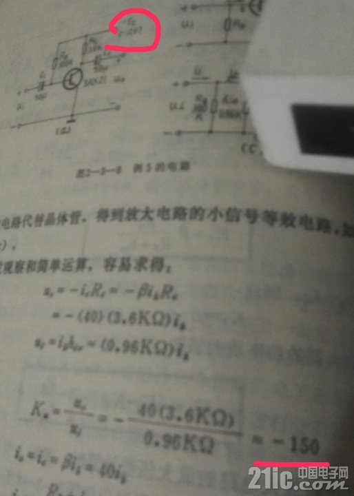

 楼主| xukun977 发表于 2020-3-6 22:42 | 显示全部楼层
教科书上给的例子=
计算了半天,算出电压增益是150,我们直接估算是10*12=120,用13倍公式计算是156!
请注意:模拟电路设计要折中考虑一些列因素,例如Q点的稳定性,输出摆幅等,所以不要走极端,非要设计个电路,有过高的增益或过小的增益。

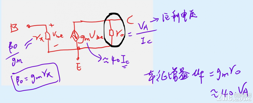

计算共射放大器电压增益时,什么时候能忽略晶体管输出阻抗r0,什么时候不能忽略?判断依据是什么?
一般所用晶体管一旦确定,其厄利电压VA也就知道了,进而本征增益gm ro也就知道了。
如果所设计的放大器增益,在忽略晶体管输出阻抗ro时,为Av,如果Av<<本征增益,这就证明忽略晶体管输出阻抗是可行的,验证忽略有理!
但是如果省略ro得到的Av比较接近本征增益,那么必须回头重算Av,把ro的影响考虑进去。

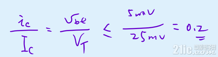

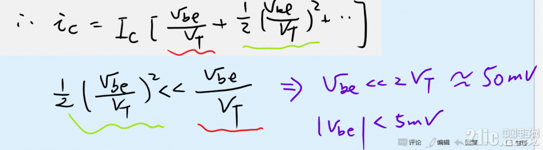

重点知识:晶体管的小信号范围
平常经常说晶体管的小信号模型,那么我们必然想知道,什么叫“小信号”?多小算小??多大算大?
现在用传统习惯,首字母小写,下标大写,这个符号的意思是直流+交流组成的瞬时电量,例如VBE+vbe=vBE
用麦克劳林级数展开指数项:
根据线性的定义,展开式中的二次项,要远小于一次项:
如果定义小于10倍量就是远远小于,那么晶体管的小信号定义就是/vbe/<=5mV!
如果定义小于5倍量就是远远小于,那么晶体管的小信号定义是vbe<=10mV
整天说小信号,小信号是什么意思,现在应该搞清了。
vbe的约束一旦知道,那么集电极电流的约束,也随之确定:
所以如果说5mV代表小信号的边界值,那么集电极小信号电流不能超过2IC的20%!
同理,如果说10mV代表小信号的边界值,那么集电极小信号电流不能超过2IC的40%!
所以小信号设计也要考虑折中,想追求较大的信号幅度,就必须接受较高的失真度。
感兴趣的可以SPICE仿真验证一下上面理论,对于上面给出的共射放大器,如果输入5mV,10kHz正弦波,看看spice给出的THD是多少!!!

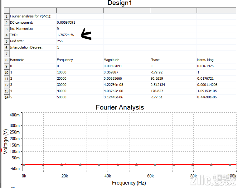

 楼主| xukun977 发表于 2020-3-7 11:09 | 显示全部楼层
我来仿真一下吧:
激励是5mV,此时正负半周不对称,最小值是-0.8V,最大值是0.7左右,所以肯定有失真。
如果信号源幅度限制在5mV,傅里叶分析结果为:
