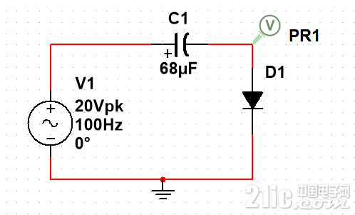

前天群里有人发了个关于二极管的非线性的电路,这种电路属于一阶非线性非自治网络,实际电路可能是无穷无尽多,但基本原理或者说性质只有三个。
是先掌握这3个原理,再去分析无穷无尽个实际电路;还是先去分析无穷无尽个电路,再回头总结出三个基本原理,读者自己决定吧。
讲第一个原理前,先看个实际电路。
大家一看就知道是嵌位电路,具体原理网上到处都是,此处略去100字,只给个理论分析波形:

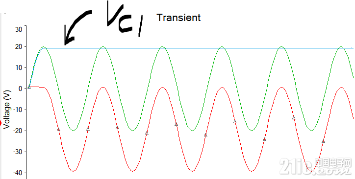

仿真结果和理论分析差不多,理论分析是当成理想二极管的,仿真结果和分析相比多了个0.7V左右压降。
把精力投入到重点、关键点上:这类电路是基于什么原理或性质工作的??
也就是说,用几个汉字把这一类电路共同性质总结出来。
 楼主| xukun977 发表于 2020-3-10 20:26 | 显示全部楼层
打蛇要打七寸,分析电路要抓住要害,招招不离后脑勺,才能简单高效,可靠地迅速出结果。
这个电路的要害在于这种网络具有单调充电的性质。
仔细看看图中电容两端电压,是不是单调上升的?????
同志们仔细想一想,如果在电路分析之前,已经知道这个性质,那么具体电路分析时,直接使用这个性质,就可事半功倍了。
否则,必须按照传统方法,慢慢分析输入电压上升时,电路中各个节点电压变化、二极管何时导通,这样的分析有多低效???
