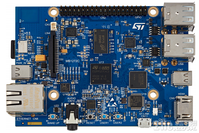

    这次要测试的开发板是ST在2019年初发布的STM32MP1系列的一个款入门的探索版--STM32MP157A-DK1,这款开发板摒弃了大家熟悉的STM32 NUCLEO和DK开发板设计和包装,造型小巧紧凑,风格比较接近各种派的开源硬件,拿到之后给人的新鲜感很足。板子的官方照片如下,开发板只有一个单板没有屏幕,同系列的STM32MP157A-DK2是带屏幕的那款,二者的区别就是有没有接上屏幕。板子附送了烧好了Linux系统的16G TF卡,还有个Type-C to Type-C数据线。
      STM32MP157A采用异构系统架构,有两颗主频650MHz的Cortex-A7应用处理器内核和一颗频率209MHz的 Cortex-M4微控制器内核。对于熟悉STM32 M系列的用户可以轻松的使用Cortex-M4内核开发实时性高的应用,之前编写的代码都可以无缝的迁移和使用;面向 Arm® Cortex®-A7 内核进行开发时,ST 通过使用主流的开源 OpenSTLinux 发行版进行开发,帮助用户消除潜在的障碍,确保应用软件移植的简便性和快速性。
Cortex-A7 内核专用于开源操作系统,Cortex-M4 内核则专用于实时及低功耗任务处理。

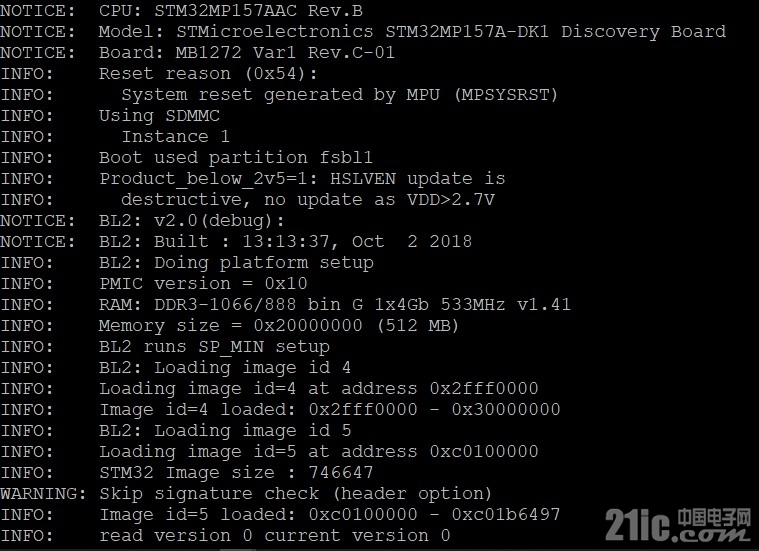

日志的第一部分是NOTICE和INFO,包括CPU的型号信息,板子的Model,reset 源,boot 模式--SDMMC

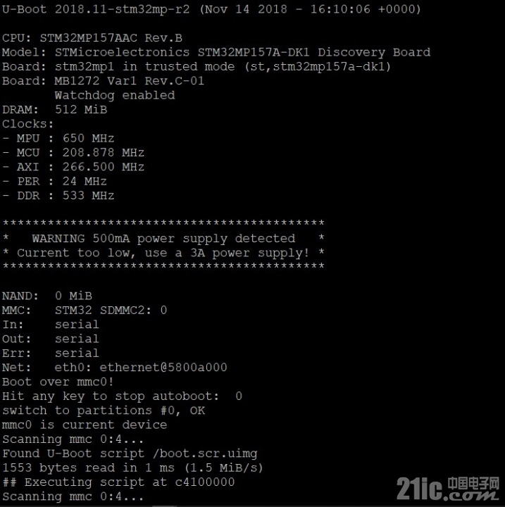

日志的第二部分是U-Boot 部分:因为板子推荐使用5V 3A电源供电,我暂时没有这样的充电器,所以日志信息也进行了提示

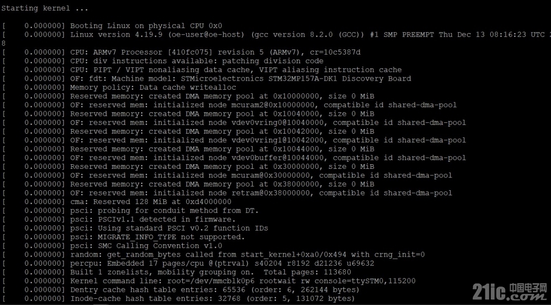

U-Boot 成功之后就是启动了内核

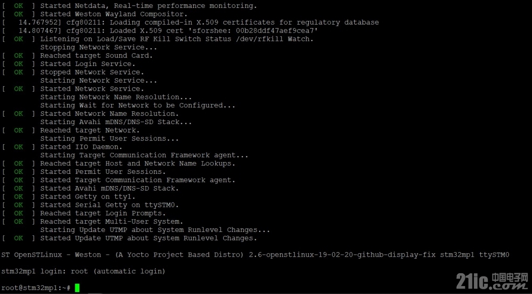

最后就进入到系统了
