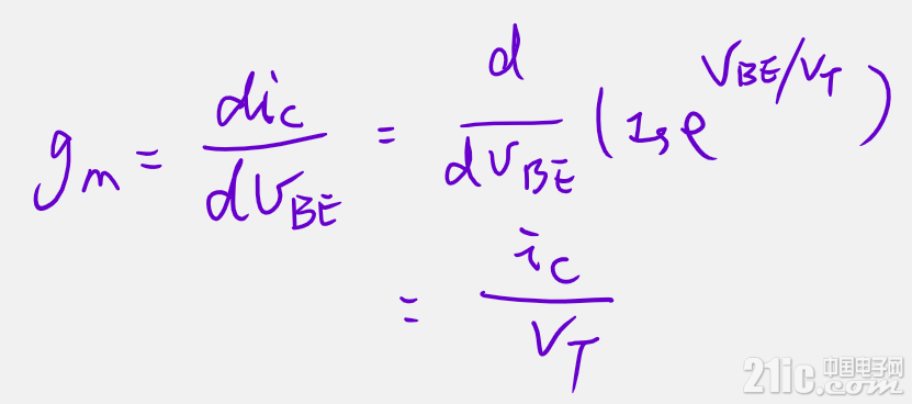

第一个参数:跨导GM
gm定义为集电极电流的变化,对BE电压的变化之比,可通过iC对vBE求导得到:
gm正比于其集电极电流,电流翻倍,则跨导翻倍。
换句话说,gm/iC=1/VT=定值|在一定温度下
所以说,跨导这个概念非常重要,对于CMOS模拟集成电路设计,采用的是gm/ID设计方法。

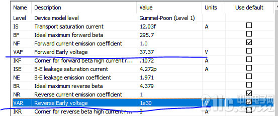

第三个参数,输出阻抗ro
输出阻抗是输出特性曲线的斜率,也等于厄利电压和IC之比。
请注意,在SPICE中,厄利电压有两个,正向厄利电压为VAF,反向厄利电压为VAR:
